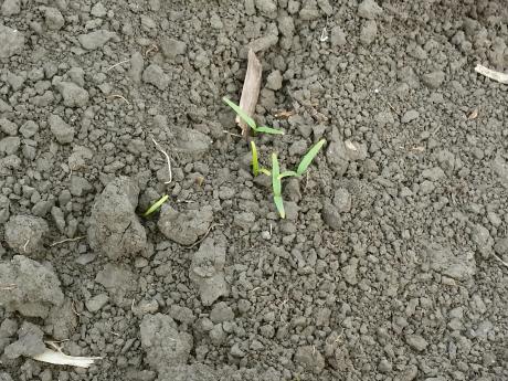

#1324 Bán Zsolt
2017-04-09 11:00:32
Válasz csehtamas1984 #1320. hozzászólásáratriti árvakelés
és érdekes ahol nagy volt a gyom ősszel és még 1x letárcsáztam ott jön a gyom amit viszont nem bántottam és csúnya kórós volt és csak közvetlenül a terrano előtt tárcsáztam nem gazososdik csak triti jön benne

#1320 csehtamas1984
2017-04-08 23:00:13
Válasz Bán Zsolt #1303. hozzászólásáraAhogy a kepen latom elegge hantos lehet jobb lenne ketszer is megjarni a jobb magagy erdekeben .Buza elovetemeny es nem tavalyi zoldtragya utokeles? ,kicsit homalyos a kep .

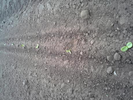

#1319 csehtamas1984
2017-04-08 22:56:13
Válasz Bán Zsolt #1306. hozzászólásáraSzia Zsolt ! Mindenkeppen kell egy magaszelokeszites . Asoborona is jo ,de lehet kombinator jobb lenne nem szaritja annyira a talajt es jo srégen tehat atlosan meghuzni . Vetes utan par nappal Racert ,ha jo a talaj humusztartalma 1,5% folotti es kotott akkor 2,5 -3 liter /ha. Az ottmaradt gyomokat is jol kiszedi es egyben ha megazik akkor a magrol kelo ketszikueket foleg a parlagfuvet megoldhatja ill ami most kint van t1es t2 gyomok azok nem jelentenek problemat a naprara.

#1310 bandigh
2017-04-08 17:31:54
Válasz Bán Zsolt #1306. hozzászólásáraAkkor ásóborona most, és vetés után a glifó, ha indokolt.
#1309 Berente Antal
2017-04-08 17:31:50
Válasz Bán Zsolt #1306. hozzászólásáraHa még ásóboronázol, felesleges totálozni.
Mostanában ásóborona, majd vetés Valamilyen gyomírtó gondolom lesz a naprára úgy is.

#1305 atisgyulai
2017-04-08 15:56:30
Válasz Bán Zsolt #1303. hozzászólásáraÜdv!
Nem akarod már bolygatni vetés előtt?
Én hasonló esetben inkább mechanikusan mennék neki még most vetés előtt, rögtön visszazárva. Magágy is jobb lenne. A vetőgép, és később állományban a vegyszerező is simàbban menne.
#1304 Bán Zsolt
2017-04-08 15:34:07
Válasz Berente Antal #1302. hozzászólásáraszia ez lenne
két képet csináltam de a másik valahol elveszett de azért itt is látszik
#1302 Berente Antal
2017-04-08 12:07:02
Válasz Bán Zsolt #1301. hozzászólásáraSzia, jó lenne látni. Fotó esetleg?
#1301 Bán Zsolt
2017-04-08 10:43:40
idén eke helyett terrano volt az alapművelés és erősen gyomosodik kb 10-12 nap múlva vetnénk
monosem beleveti de kéne valami a gyomokra. két lehetőségen gondolkodtam most lehúzom glyfozáttal és 14 nap múlva vetünk vagy vetünk és azt húznám le
glyfóval.
csak ilyen posza homokon nehogy baj legyen ha vetés után húznám
valakinek ötlet?
