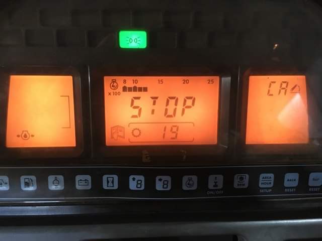

Sziasztok vett a cimborám egy TS és mikor beindul pár másodperc múlva kiírja hogy stop ,az olaj nyomást ki mérte van nyomás mi lehet a hiba .
