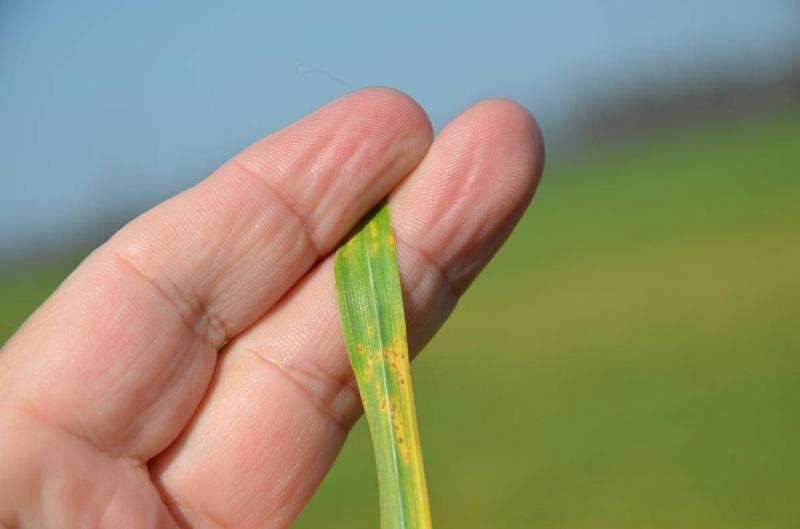

#480 kukaccsosz
2015-03-29 19:45:11
Válasz #478. hozzászólásra
A tavalyi év tapasztalata alapján az azol típusú gombaölők szépen dolgoztak a sárga rozsda ellen. Amondó vagyok, hogy két vagy árom hatóanyagú terméket válassz!
Én a fejlesztő cégek anyagait preferálom.
Ha már ott a fertőzés akkor legalább közép vagy magasabb dózist használj. Jók: wirtuoz, falcon pro, tango star stb.

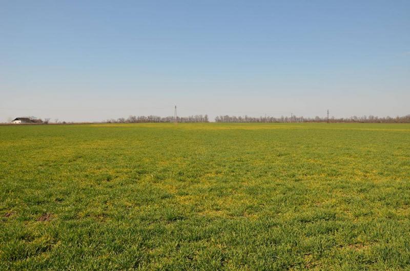

#471 kukaccsosz
2015-03-27 06:42:09
Válasz #472. hozzászólásra
Nem tudni kié a terület. Csak feltűnt neki az út mellett és megnézte.
Az ilyen állományt azonnal permetezni kéne!
#470 Géza15
2015-03-26 15:10:40
Válasz #471. hozzászólásra
És mikor megy gombaölőzni?
#469 kukaccsosz
2015-03-26 06:39:32
Válasz #470. hozzászólásra
Igen! Az egyik kollégám készítette ezeket a épeket Nádudvar mellett kb. egy hete.
#468 Géza15
2015-03-25 22:43:09
Észlelte már valaki a sárgarozsdát a búzájában.
