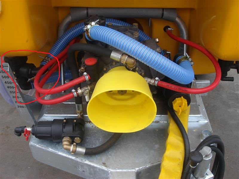

#399 kevesa
2014-05-20 20:43:16
Válasz #398. hozzászólásra
Megoldottam már átraktam a tömlőt kiiktattam azt a részt.
Egyébként én még sziloplasztot is tettem oda és úgy csavartam vissza.
De levettem amugy se használom soha azt a részt.

#394 kevesa
2014-05-12 15:12:43
Forrás 2000 permetezőről lenne szó.
A pirossal bekarikázott tartálymosót szeretném kiiktatni oly módon, hogy azért ha engedek abba a tartályba vízet azért ki tudjam engedni.
És ami a tartályból megy ebbe a golyós csapba azt rögtön a szűrőre kötném.
A probléma az h a golyónál átengedi a vízet a tartályba már sokszor ki lett cserélve és van h levegőt szív ott és nincs meg a megfelelő nyomás.
Ide várok jobb megoldást is a golyós csap helyére ha van valakinek
