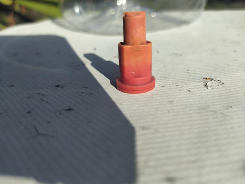

Válasz A.I. #567. hozzászólásáraEz egy Pneujet(angol) légbeszívásos fúvóka. Nekem van par db ledobott.
Nem tudom ki árulja.

Válasz A.I. #567. hozzászólásáraSzia. Ilyet már szerintem sehol nem kapsz. Ez régi lechler idk levegőbeszívásos, helyette ez van idk120 04 itt pl http://bolthely.hu/kardanbolt/ vagy újabb típus ID 120 - 04 vagy id3 120-04,vagy dupla résesben idkt 120-04

Válasz sopiz #568. hozzászólásáraEz sajna nem az. Egyszerűen képet sem találok róla, biztos valami lengyel cucc vagy kínai, viszont jó, olyat használtam, mint amit linkeltél, de ez attól jobb, szépen porlasztó, mégsem sodródik, és nagyon nehezen dugul el.

#567 A.I.
2023-04-14 14:18:40
Valaki tudja, hogy hol lehetne ezt beszerezni?
XL 04 ennyi van rajta, vajon ki gyárthatta?Légbeszívásos piros
#566 Hatoss
2023-04-14 12:55:41
Válasz Mtz 550E #561. hozzászólásáraÜdv A fúvóka vásárlás előtt nézd meg pl a farmcenter honlapját a fúvókáknál a légbeszívásos is lehet alacsony 1.5-3 bar illetve 3-5 bar nyomású.én a Albuz avi twin és a Albuz cvi twin-t használom piros ill, szürke színben méretben, 2-3 bar-on , nem olcsók de kerámia betétes durva sokat kibír, 24-es kerettel 8km/h -val megyek érkezek így is.

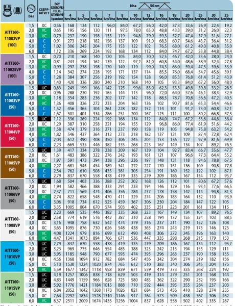

#551 tpeti
2023-02-13 21:26:51
Válasz Lackó #546. hozzászólásáraTeejet Aixr 4-5-6
Lechler idkt 5
Mennyiség 200-230 között, sebesség szél függő, idkt 2 barnal is jol dolgozik, aixr 2.5 felett.

#550 MrPoke
2023-02-13 17:58:12
Válasz Lackó #546. hozzászólására04 (piros) dupla réselt 150-200L
Gomba, lombtrágya, rovar 5 bár 12-14km/h
Gyomírtó stb... 2-3 bár 8-10km/h
Sebesség ezekhez táblázatból...

Kérlek írjátok meg, hogy ki milyen fúvókát használ, milyen sebességnél, milyen nyomáson, ill. milyen lémennyiséggel a következőkre:
- kalászos (őszi / tavaszi) gyomirtás
- kalászos gombaölő
- kalászos rovarölő
- kalászos kalászvédelem
- kapás pre gyomirtás
- kapás poszt gyomirtás
- kapás rovarölő
- napraforgó gombaölő
Sokunknak nagy segítség lenne, ha a szakemberek tudása egy kupacon lenne. Én most próbálom felöltöztetni az új permetezőt, inkább kevesebb mint több sikerrel.
Persze aki más kultúrákba érdekelt, szója, cirok, stb. bővítse a listát.
Köszönöm

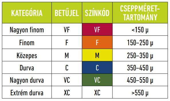

#544 termelo
2022-11-23 19:14:51
Válasz MrPoke #543. hozzászólásáraVisszatérve a megfelelő cseppméretre ezt találtam:
Dr. Pályi Béla 2020.02.12. :
A kijuttatott permetcseppek egy részét a légáramok elsodorják a kezelendő területről, ez főleg a 100 mm alatti cseppeknél nagymértékű. A 600 qm-nél nagyobb cseppek a leveleken megfolyhatnak. A kisebb méretű cseppek (100–200 qm) a levélfelületen jobban megtapadnak, valamint egyenletesebb eloszlás valósítható meg. Az 1 cm2-re jutó cseppek száma preemergens gyomirtásnál minimálisan 20–30, postemergens gyomirtásnál 30–40, fungicidek kiszórásánál 60–80, inszekticideknél 40–60 db legyen.
Ez angolul droplets/cm2 nem tudod hogy lehet átváltani qm-be?

#541 MrPoke
2022-11-23 15:45:33
Válasz termelo #540. hozzászólásáraJelenleg a piacon kapható fúvókák között a C az átlag sőt....
Én tapasztalatom az, hogy C cseppméretet már nagyon viszi a szél.
AITTJ jelenleg a legmodernebb fúvóka, közkedvelten van használva.
Emberi mértékkel nem nem nagyon lehet vele C cseppméretet elérni.
Persze ahogy ti szórjátok 300l el meg lassan mehet. De nem mindenkinek van annyi ideje.

#540 termelo
2022-11-23 15:13:11
Válasz MrPoke #539. hozzászólásáraItt a fúvóka katalógus:
https://www.teejet.com/hu-hu/-/media/dam/agricultural/europe/sales-material/catalog/cat51a-hu.pdf
A hidas 20km/h val 8 as légbeszívásossal az pontosan C smile hammer
Valamint meg szeretném kérdezni hol olvastad, hogy a C már finomnak számít mert komolyan érdekelne.
A videóból nem ez jött le de az is lehet hogy reklám anyag...
#539 MrPoke
2022-11-23 13:28:11
Válasz termelo #536. hozzászólására
Na utána olvastam.
Szántóföldi körülmények közt a C már finomnak számít. Ezért kell a 200L
Ha tudnánk finom mérettel menni lehet felezni a szer, lé mennyiséget.
Évekig permeteztem XC tartományban, most fogok C re váltani.
De ha feltételezed, hogy csak a C jó permetezni akkor kb senki nem tud jól permetezni.
Itt a hidas 20km/h val 8 as légbeszívásossal megy. Évi 10e ha on...
