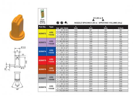

Válasz VDénes #365. hozzászólásáraKicsit meg lehet modositanom a sebessegen, pl a tablazat szerint:
6km/h sebessegnel 2,5 bar korul adja ki a 200l vegyszert. Ez is a 03as-kek fuvokanal van.

Én elég sokat kipróbáltam fúvókában.
A Lechler azért jó, mert a többitől eltérően 120fokos szórási képe van. Így lentebb lehet engedni a keretet. Gombaölőzésnél és kontakt szereknél elég fontos a jó fedés.
A gond az, hogy pont olyan nyomáson fogod használni amikor a kék már úgy porlaszt, hogy vinni fogja a szél. A kéket 3bar alatt mondják elsodródás mentesnek, de akkor is kisebb cseppet képez, mint egy IDK azonos méretben persze.
10km/h szélig használható szerintem.
A gyomírtó is jobban működik, ha egyenletesebb a szóráskép.
De ha nagyobb szélsebességben is kell dolgozni akkor mindenképp IDK az amit ajánlanék a 3-as méretben. Azzal 15km/h-ig lehet dolgozni.

Válasz VDénes #362. hozzászólásáraHali Denes es Barany!
Pont fuvokat szeretnek vasarolni, olvasom amiket irtok. Az en parametereim ezek lennenek:
3 bar nyomas, 3as (Kek) meret, 200l, 7 km/h.
Lehetoleg univerzalisat szeretnek, de leginkapp gyomirtot fujok vele, neha gombaolo, legritkabban fejtragya. Nitrosol nem ezzel menne majd ha egyszer lesz.
Melyiket ajanlanatok? Lechler vagy nem Lechler nem szamit ;)
Koszonom.
Válasz VDénes #362. hozzászólásáraAz IDKT-nál a nyomással játszom. Menetarányos a kijuttatás, így szélben lassabban megyek, alacsonyabb nyomással, míg ha jobb porlaszás kell, akkor gyorsabban, nagyobb nyomással.
Nem azt mondom, hogy ez az ideális, de bevált.

Válasz csoppika #327. hozzászólásáraEzt?
