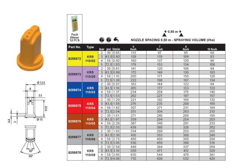

#349 Tomi81
2019-05-04 19:39:14
Válasz barkogomor62 #346. hozzászólásáraÉn annak idején megmértem, de jól adta. Ami a lecheres táblázatba volt ahhoz viszonyítottam.
1,2liter/percre emlékszem 3baron.
De azt tudom 3,5bar 6km/h 270-280l
Kék lengyel lapossugarú

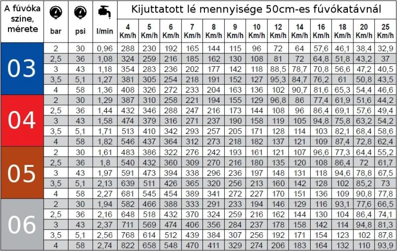

#346 barkogomor62
2019-05-04 19:13:25
Válasz csoppika #344. hozzászólásáraEzt is áttanulmányozom de tényleg a visszamérés fogja adni az igazi értéket.

#343 vén cigány
2019-05-04 18:31:24
Válasz barkogomor62 #342. hozzászólásárahttp://old.permetezes.hu/hasznos-kepletek/
Ezzel körülbelül tudsz saccolni.
Aztán jön a gyakorlati mérés.

#342 barkogomor62
2019-05-04 18:09:46
Amig nem rángat az úszó segitsetek egy kicsit, légyszi....
Eddig nem volt rá szűkségem ezért nem is foglalkoztam vele, de láttam itt korábban fuvóka- liter táblázatot. Azt szeretném kisilabizálni, hogy a lengyel kék fuvóka milyen nyomáson mennyit ad ki.
Kb hol keressem visszaolvasva smile confusedsmile confusedsmile confused
