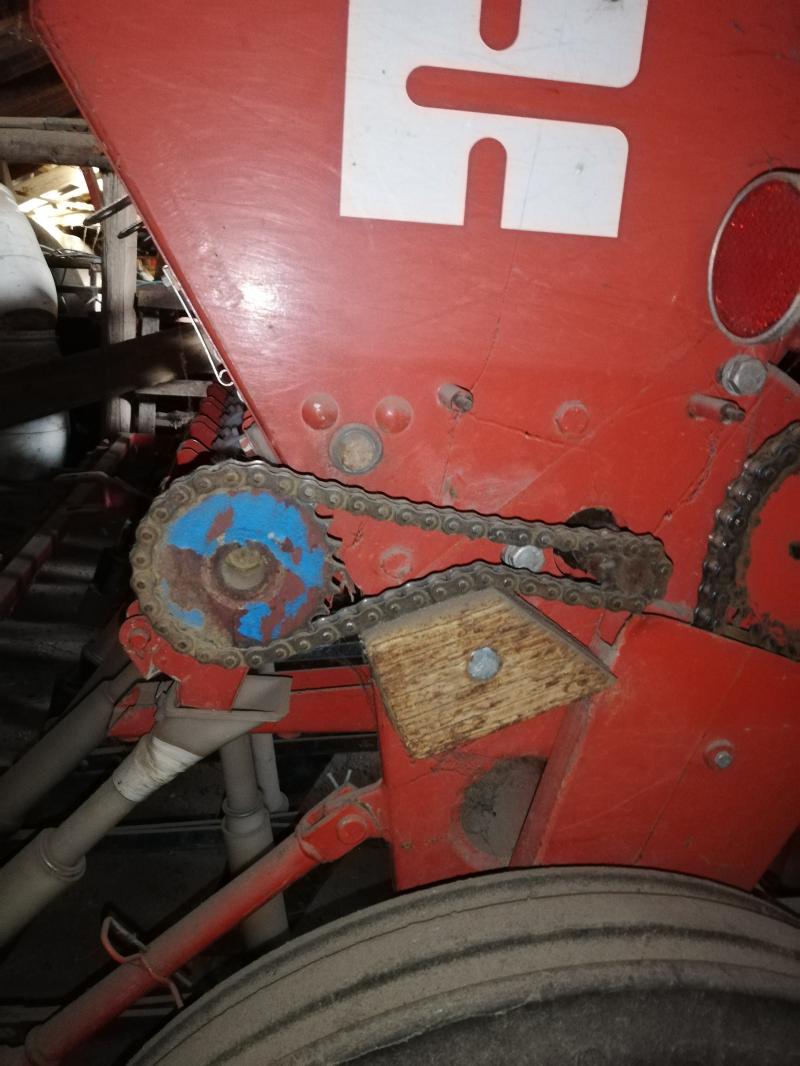

#180 Nyomasek Bobo
2020-08-13 16:41:33
Válasz gcastle #178. hozzászólásáraNem tudod veletlenül mi volt az eredeti áttétel?
Mert nekem a vetőtengelyen 15ös lánckerék van, a válton meg 12es.
És a vetőtengelyes kerékről a CO fröcsögés nincs lebogyózva...gyanús.
Ha a tied harmadolva 0.4kg, akkor az enyém így elvileg 0.92kgot tudna...
1:1-nél 0.4x3=1.2
Az enyém 15:12=0.8
0.8x1.2=0.96
Plusz 20%a zötyögésre=0.96x1.2=1.152
A ragasztót levéve:1.152x2=2.304kg
Haver emlekei szerint a mandzsettával fajtarepcét vetettek. Talán 4kiló remlik neki...fene tudja.

Válasz gcastle #154. hozzászólásáraMelyik lánckereket cserélted? Mert a valtó után nemigen van hely. A racsinis kerek alatt meg szerintem a gimikeréken van. Ha jól rémlik.
Mandzsettát kapok hozzá 12v 13 darabot havertól.

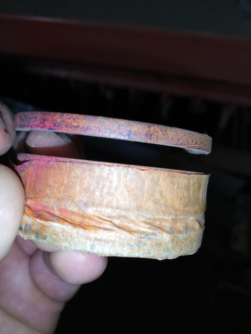

Szóval lehet hetdő v kedd kipróbalom. Még egy kérdés: Nektek is a vályu mögé köpi a mag egy részet leforgatáskor? A kidobó billenő lemezeket átfordítom, a gépet barhogy szintezem, valamennyi magot akkor is a csoroszlyákhoz köp. (oda pattanik) nagyon idegesítő(főleg szójánál ettem a kefét.)
#154 gcastle
2020-08-02 14:09:21
Válasz Nyomasek Bobo #141. hozzászólásáraNekem van egy 88as repcére, kis módosítással (lánckerék csere) meg a mandzsetta fél oldalát leragasztva gabonasorba 40 dekát hajtottam le vele!
