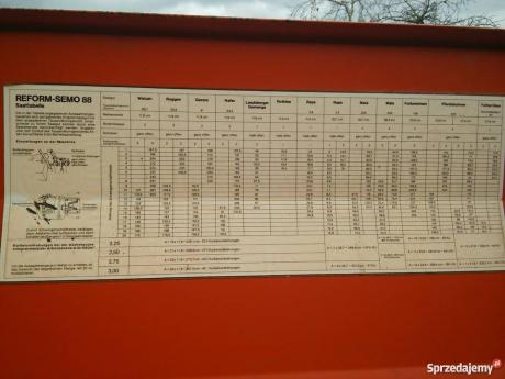

Válasz botikabiro #99. hozzászólásáraNézd meg a képet nagy monitoron. Ha jóla sasolom 3mnél 40 tekerést ír...

Válasz botikabiro #104. hozzászólásáraKijön az egy hektárra kivetendő mennyiség kg-ban.
Pl: 42-őt forgatsz és leméred ami kijött, legyen 6 kg. 6x40=240 kg/ha.

Válasz botikabiro #101. hozzászólásárahttps://sprzedajemy.pl/reform-semo-88-2-5m-dabrowa-tarnowska-e30984-nr49218062

Válasz botikabiro #99. hozzászólásáraSzia, nekem Semo 99 van, én keréken hajtok 42-őt és szorzom 40-nel vagy 84-et és szorzom hússzal. Keréken a legpontosabb a leforgatás.

2017-09-30 19:05:49
Válasz madle #90. hozzászólásáraReform semo 88 as vetogepem van hanyat kell hajtani? Es mi szerint kell allitani?

Válasz vasvarikriszta #89. hozzászólásáraA mankó ott van de nehogy az alapján használd mert negatív meglepetés ér. Mindig forgasd le!!!! Ott van hogy hányszor kell. A kurbli megvan a leforgatáshoz?
#90 madle
2017-05-07 21:22:13
Válasz vasvarikriszta #89. hozzászólásáraEz van beleragasztva a gépbe, max google fordító, sima ügy! :)

Szia, bocs a csuszasert, remelem fel tudom tolteni a Reform Semo 100 vetesi tablazatot...
Elso fele
Masik fele
