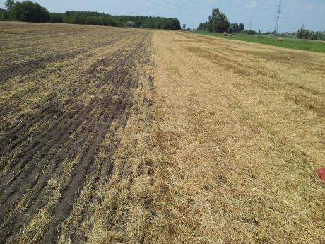

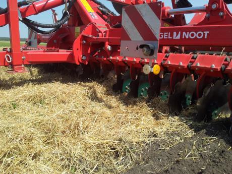

#2008 GREVEN
2015-07-23 17:11:54
Nekem még mindig ez a tárcsák királya.
3t-ás rozs tarló félbe vágva, szalma ráfujva,
