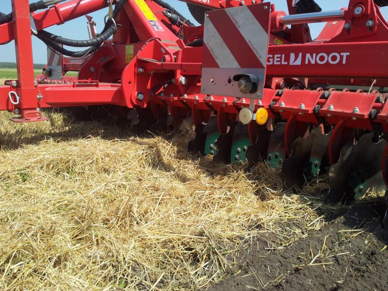

#2011 ermike
2015-07-24 19:23:46
etwefkgkhggsdsd
#2010 ermike
2015-07-24 19:14:45
kaptam kipróbálásra egy Ex pom tipusú 4 m es rövidtárcsát, és hát anyag az van benne bőven az anyagminőség már kérdőjeles az idővel derül majd csak ki de elsőre strapás erős gépnek tűnik, a vogel tetszik nagyon de a 4 méteresük kicsit többe is kerül mint az 5 m es, tehát nem biztos hogy ár érték arányban szerintem kb azonos a két gép. esetleg valaki használja már tapasztalat? Én most próbálgatom. majd meglátom teszek fel pár képet.
