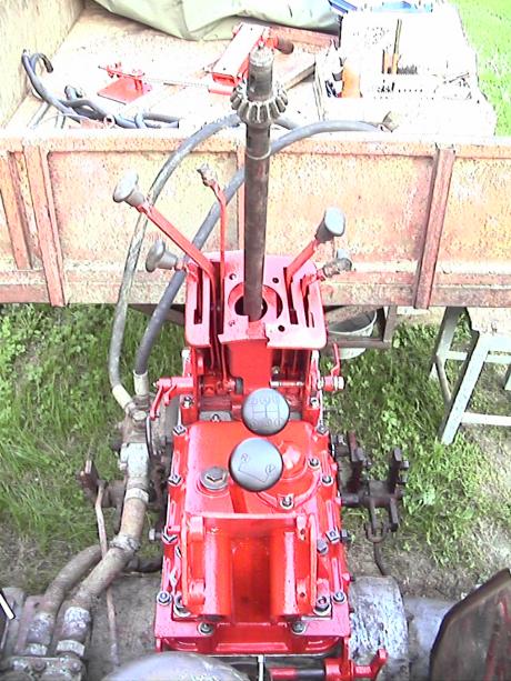

és még 1 fotó a szerkezetről, ám a váltó másik oldaláról.Ezen a h.szivattyú a helyén van (fent) s alatta helyezkedik el az említett kuplung szerkezet.

Válasz kisfröcs #1905. hozzászólásáraA sebességfüggő hajtásnál van benne egy kuplung ott kellene szétnézni. A legelső képen amin a kapcsoló karok látszanak van egy drót nekem azzal van lekötve a kardánkuplung kapcsolókarja mert ha csak egy kicsit is elmozdul leáll a hajtás. Ez egy olajban futó lamellás kuplung, sajnos csak a váltó teljes szétszedésével lehet hozzáférni, és még nem volt lelki erőm hozzáfogni, meg az alkatrészek cseréje is erősen kérdéses. Mert pótalkatrészt már csak használtan lehet beszerezni.
Sziasztok. Fiuk ha már a gardán kihajtás a téma, szeretnék én is tanácsot kérni mert e részen igazán nem vagyok otthon.A fordulat két állású van egy sebesség függő amit én nagyon megszoktam és a fix fordulat ami működik tökéletesen. A megszokottat bekapcsolom 20-m után lelassul és meg áll, ki majd újból bekapcsolom elindul 50-m és ugyanaz ismétlődik.Ha nem tragikus a dolog és nem bonyolult télen megbütykölném. RS-09 T-124 4-hengeres trakeszrol van szó. Jó volna tudnom hogy milyen problémával kell megküzdenem.
