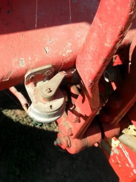

Most már a kép is itt van.
Nekem így van megoldva a féklámpa kapcsoló.
