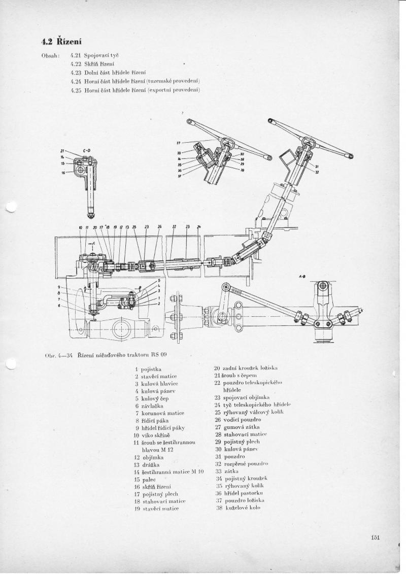

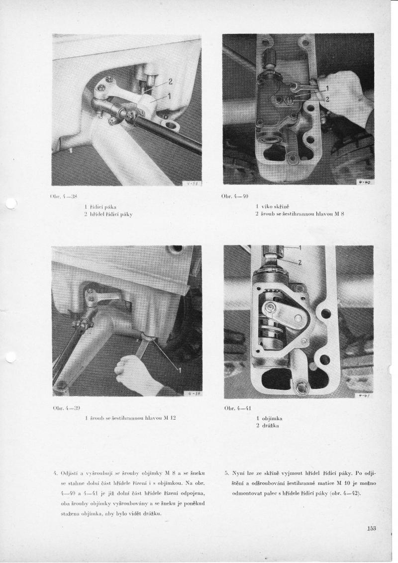

#1196 GSA
2013-02-09 20:14:37
Válasz #1194. hozzászólásra
Kösz a képeket! A problémám nem a kormánygép szétszedése, hanem mikor kihúzom a gerendelyből. Irányító karok le, négy alsó csavar ki, és innen mi történik? És ha kijön, hogy megy vissza? A metszeti képen 12-es szorító, és a 24-es teleszkóp közötti részeket nem nagyon értem.
#1195 Balsa
2013-02-09 19:06:26
Válasz #1188. hozzászólásra
Szivattyú meghajtáshoz vettem. Két hengert megfúrattam,/akitől vettem, azt mondta, hogy annyi baja van, és ő rakta össze/Mivel nem ment így sem új multikár porlasztókat vettem bele, de továbbra sem működik.
#1194 komarl
2013-02-09 11:14:23
Válasz #1192. hozzászólásra
Itt van pár kép.Talán segit.smile confused
