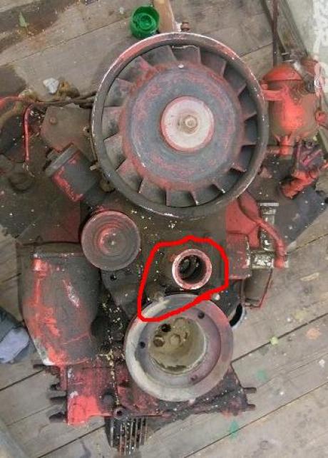

#1160 atti212.
2012-12-05 21:50:51
Első körben ha csak ezt a fedelet vennéd le, talán lehetne látni, hogy ott van e neked a szabályzó. Mert ha nincs ott akkor felesleges lebontani az egészet.1

#1158 atti212.
2012-12-05 21:21:48
Válasz #1157. hozzászólásra
Én mikor láttam az izzító spirált az felizott elég szépen. Megkapja rendesen a kakaót ? Úgy tudom a kettő sorba van kötve egymással és gondolom a visszajelző szem is sorosan van velük. Mréjél rá egy műszerrel, hogy hány V megy rájuk.
Igen ez itt a dekni alatt van, mint láthatod a képen. De lehet a tiédben sincs ott semmi, nem tudom ezt hogyan lehetne megtudni, esetleg holnap átnézem a másik blokkot, amelyiken itt nincs, hogy hátha megtalálom és akkor meg tudod nézni, hogy a tiéd melyik fajta.

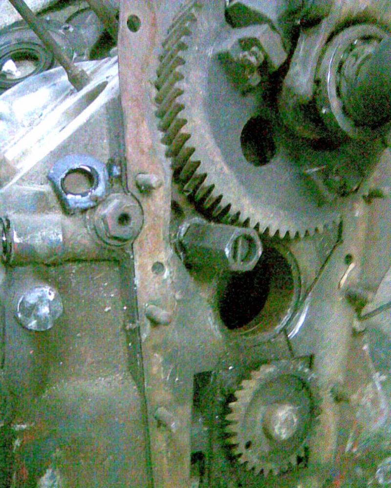

#1156 atti212.
2012-12-05 21:06:58
Válasz #1154. hozzászólásra
Az egyik blokkon itt van, ott látszik benne a golyó is. Gondolom a végén azt a stiftet ki kell ütni és akkor lehet feszíteni a rugót.
Viszont a másik blokkon, ami ugyancsak két hengeres, ezen a helyen nincs semmi, ki sincs fúrva, máshol nem találtam ilyen szelepet. (Ettől függetlenül lehet, hogy van.)
Jó lenne ha meg tudnád valahogy nyomni külön, hogy lásd, ténylegesen hol nyit. És a nyitás alatt nem e szivárog, zár e rendesen addig. Ez lényegében csak egy "biztonsági" szelep. Ha elér egy bizonyos nyomást akkor kinyit és elengedi a fölösleget. Viszont azt el tudom képzelni, hogy ez van bajban nálad és hirtelen gázadásra nincs ideje kinyitni, azért tud megugrani a nyomás pillanatnyilag. De más oka is lehet, ez nem 100 %.
