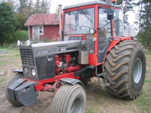

#40 Roland Polgár
2010-01-17 21:41:52
Válasz #39. hozzászólásra
Olyan mintha MTZ 80-asra lenne rátéve másik fülke,meg felni kerekestől!De állat nagyon!smile biggrinsmile thumbup

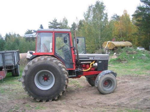

#39 bukócsöves-50
2010-01-17 21:40:10
Válasz #38. hozzászólásra
nem tudom pontosan én csak valahol találtam a képeketsmile biggrinsmile biggrinsmile thumbup

Válasz #31. hozzászólásra
az a lényeg, hogy minél hangosabb legyen meg ugy okádja a füstöt, h a 3. határba is lássák smile biggrinsmile biggrin
