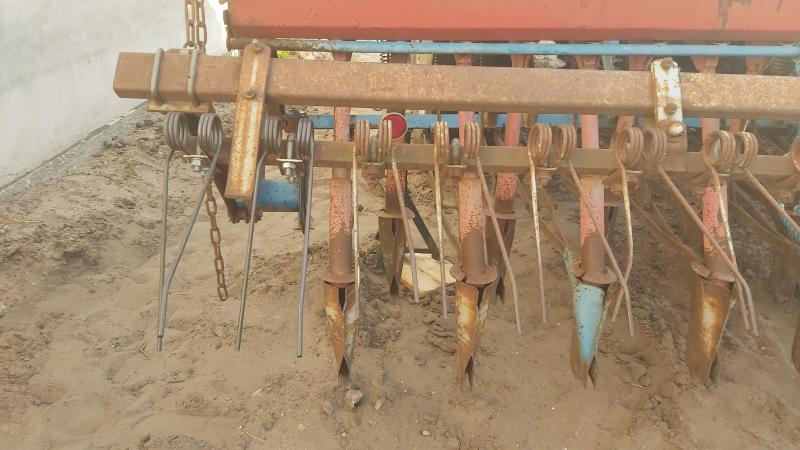

Válasz bebe292016 #68. hozzászólásáraSzerintem lényegtelen,nem sokat csinál.Könnyű borona többet érne.

Saxonia a200 21 soros vetőgépnél hova állítsam a magtakaró pálcákat, hogy azok a lehető legjobban takarják a sort? A sornak a pálca két rugója közé kell esni, vagy hova?

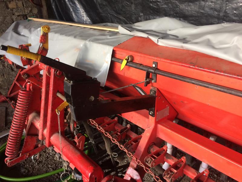

Válasz Földönfuto #63. hozzászólásáraminden fordulónál egy át a másik oldalra és 10 anyáknál kell zárni a sorokat.

Válasz Földönfuto #63. hozzászólásáraErre csináltam egy segédeszközt,20cm drót és 8db 8as és 2db 10 anya ,csavarral vetéskor felrakom,és utána le mert zörögnek az anyák

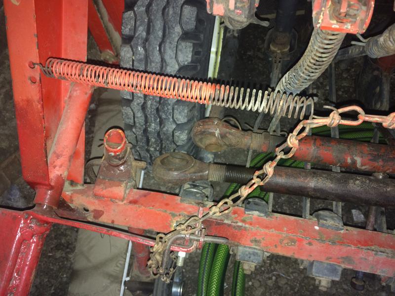

Válasz Sárközi Róbert #60. hozzászólásáraHello.Nekem a nyomjelző karhoz merev rudazat kapcsolódik,ilyen rugó nincs,középen van egy kar ami a traktor irányába néz,azért gondoltam,hogy kézzel kell vezérelni,A te géped hány soros,milyen széles?

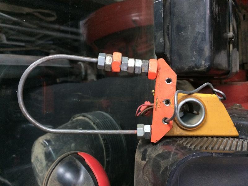

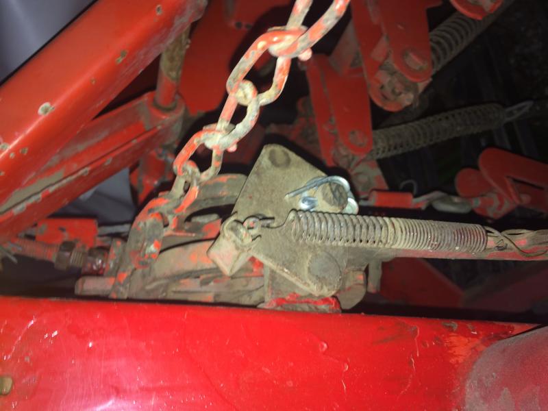

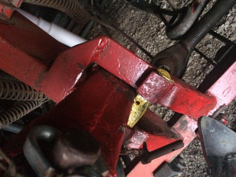

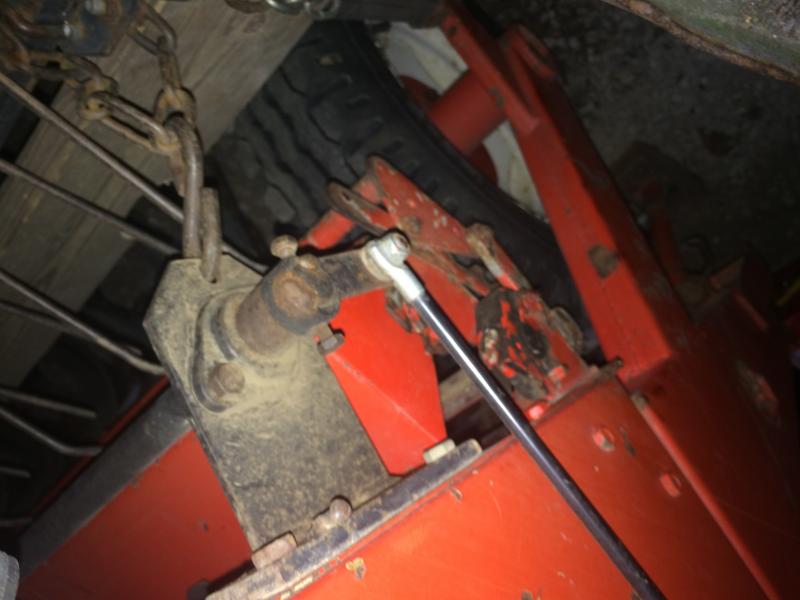

#60 Sárközi Róbert
2018-12-27 16:22:24
Válasz Földönfuto #58. hozzászólásáraművelőút záró
Záráskor a fékkart felhúzom és lenyomja a két sor tolózárját, nyitás ugyanígy gomb a végén be lenyomom és visszanyit
#59 Sárközi Róbert
2018-12-27 16:14:55
Válasz Földönfuto #58. hozzászólásáraSzia a nyomjelző láncon van az előfeszítő rugó a reteszelőt nem felejted el kivenni?

2018-12-27 15:03:49
Válasz Sárközi Róbert #55. hozzászólásáraEZ a művelőút záró is érdekes lehet,én is 12m-re járok.Néztem a gépet egy kis húzórugót látok rajta,de láncot nem.
#57 Sárközi Róbert
2018-12-27 09:19:46
Válasz Dzotya #56. hozzászólásáraa Saxonia kezelési fórumban van fenn kép, mechanikus a működése. később teszek fel róla ide is

#55 Sárközi Róbert
2018-12-26 19:50:31
Válasz Földönfuto #54. hozzászólásáraÉn az enyémre csináltam 12m művelőút zárót is, ennyit szór a műtrágyaszóróm és a permetezőm kerete is. Írj a xadam97@citromail.hu ra és egyszer össze jövünk ha nincs messze neked Mór vagy erre fele jársz

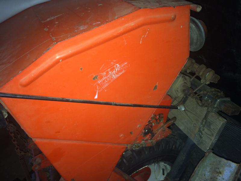

Üdv.! Nekem ez van a tartályban vetéstáblázat
