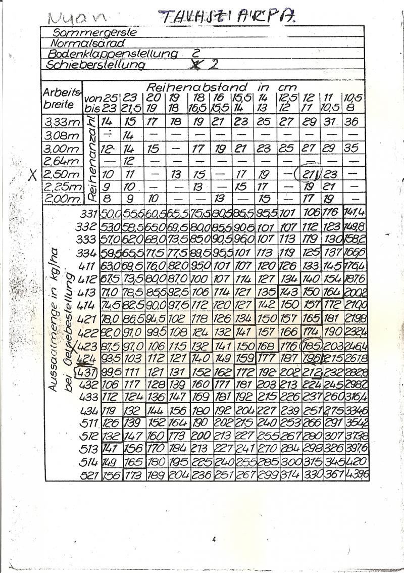

#260 csoppika
2012-10-19 21:44:08
Válasz #259. hozzászólásra
Most, hogy írod, már eszembe jutott, hogy a magkidobó suberon is lehet állítani... Kösz.
#259 zt tomi
2012-10-19 16:23:47
Válasz #256. hozzászólásra

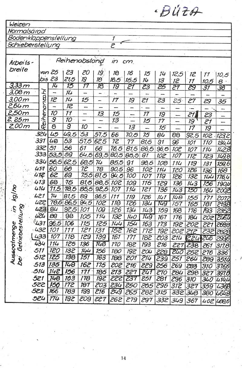

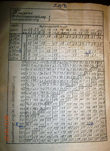

A bodenklappenstellung a vetönyelvet jelenti,aminek az állitója a vetögép közepén van,a schieberstellung a magsubereket ami a korongok mögött van.smile smile

#256 csoppika
2012-10-18 21:13:49
Válasz #253. hozzászólásra

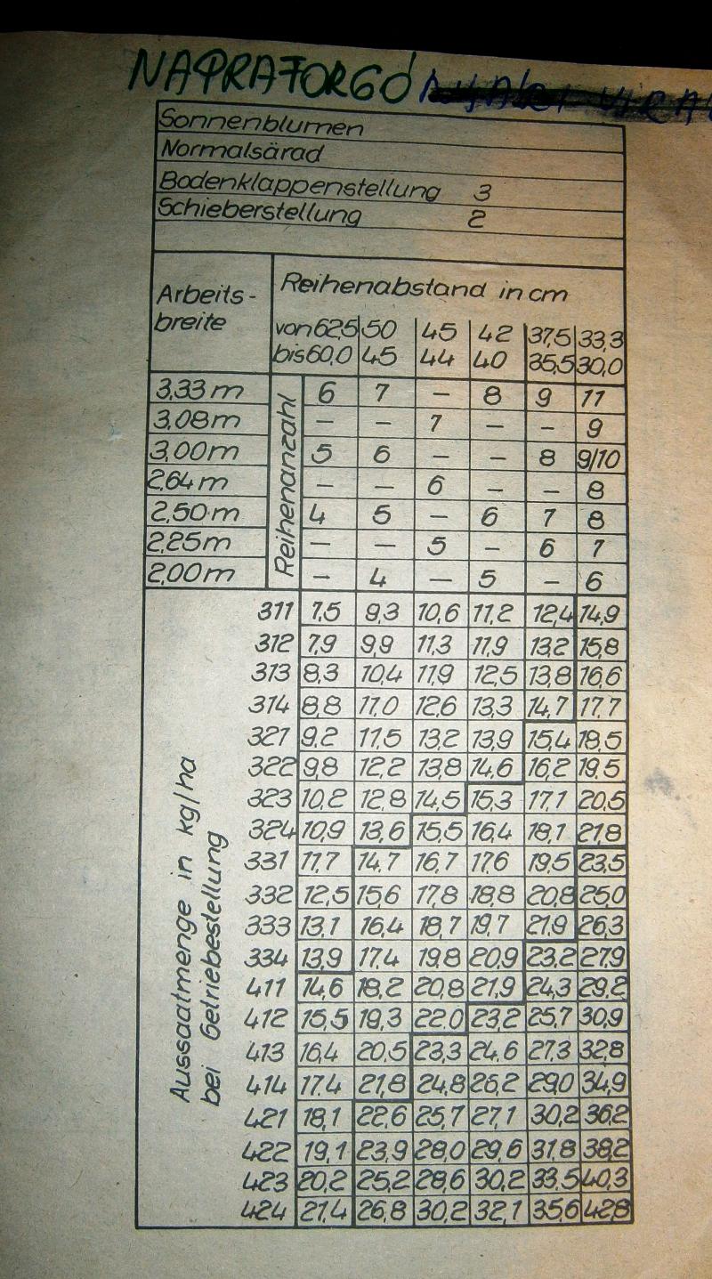

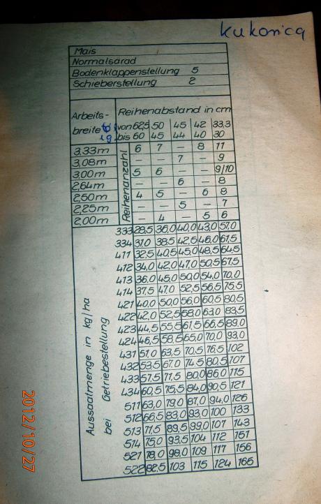

Egyszerű.Kiválasztod a géped munkaszélességét. Aztán a gépen vetésre használni kívánt magkidobók számát. Legyen példa a mustár. Föld-csörlő állás , gondolom ez a csoroszjanyomást jelentheti, 1-esben. A bütykös henger alatti nyelv (schieberstellung=tolózár) 1-esben. Munkaszélesség nálam 2,5méter. Mondjuk 10 sort használok vetésre(dupla gabona sortáv). Így A 10 -es sebességben 10,5kg magot vet, ha minden igaz...

#244 ebli
2012-10-18 19:44:24
Válasz #243. hozzászólásra
sziasztok! ha valaki meg tudna magyarazni hogy kell leolvasni a saxoniahoz mellekelt tablazatot nagyon megkoszonnem! tel +381631810000 csorogjon ram aki tud segiteni, es en visszahivom. elore is koszonom!smile confused
