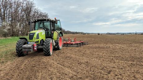

2022-02-03 08:41:48
Válasz .Richard. #379. hozzászólásáraKözépkötött barna erdőtalaj.
#379 .Richard.
2022-02-03 08:32:22
Válasz Bárány #378. hozzászólásáraAkkor ez valami homokos agyag? Meg terem is. Az kész főnyeremény.
#378 Bárány
2022-02-03 07:42:53
Válasz .Richard. #377. hozzászólásáraNem. Egy menet ásóborona után kb. ilyen lesz a magágy. (Tavalyi kép.)
Ha beesne egy nagyon durva szárazság, akkor persze kicsit rögösebb lenne, de a tavaszi magágykészítéssel nem szokott gond lenni.
#377 .Richard.
2022-02-03 07:14:10
Válasz Bárány #354. hozzászólásárasmile scaredebbe már vetni kéne. Igazábol sok helyen a vetés után olyan mint ahol még nem is jártál a kép alapján. Ha ez kap pl. 2hét mulva 30centi havat. Vagy esőt aztán meleg napsütés. Utánna ez művelhető nem lapul le ami majd ujbol járva galacsinos lesz?
