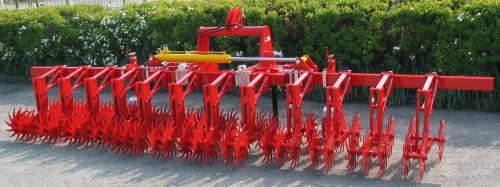

2011-05-10 21:15:09
Válasz #468. hozzászólásra
badalini badalini csillagkapása
