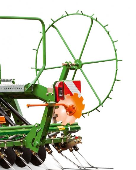

Az mennyire válna be ha az ember csinálna hozzá egy ilyen kereket, megfelelő karral és az hajtaná ?
Ilyen kereket se perc összeüt az ember, akár több méretben is, a kar az már érdekesebb, de az se lehetetlen vállalkozás.
Kíváncsiságból rákerestem a csapágyra, mert az amolyan szabadonfutós csapágy, mint a Trabié.
és dobott egy ilyet, ebből már hamarább barkácsolna az ember 2 sebességes ketyerét

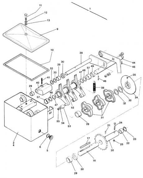

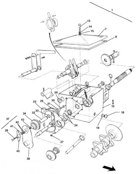

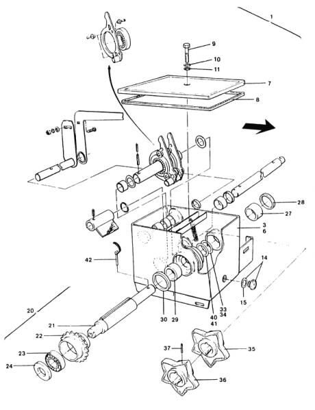

Válasz csoppika #7261. hozzászólásáraItt: ersatzteile-sätechnik-D8/MD8
Válasz _NB_ #7260. hozzászólásáraEzt bárki megnézheti...
http://et2.amazone.de/frameset_default.asp?framerechts=kurzanleitung.asp&langid_system=0&langid_daten=0
Válasz csoppika #7259. hozzászólásáraA sima hajtóműházról nincs egy robbantott ábrád, miben más ?
https://www.kramp.com/shop-gb/en/1185095/3790984/27914/3001600+Gearbox
https://www.kramp.com/shop-gb/en/1185095/3793583/0/Amazone+++BBG+D8-EN+two-range+gearbox+housing

Válasz csoppika #7254. hozzászólásáraNem úgy értem, hanem így D8-30ban is van kétféle doboz
https://st.mascus.com/imagetilewm/product/ac5a7f27/amazone-d8-30-super,316df0b4-1.jpg
https://www.proplanta.de/Landtechnik/Landtechnik_Bilder_Archiv/gebraucht-Amazone-D8-30-Super_3884445_25.jpg
