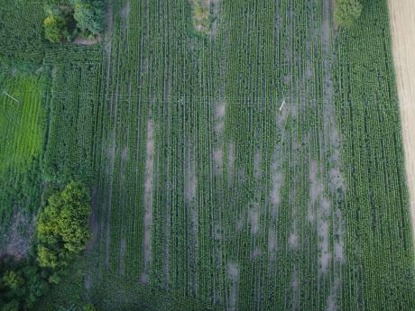

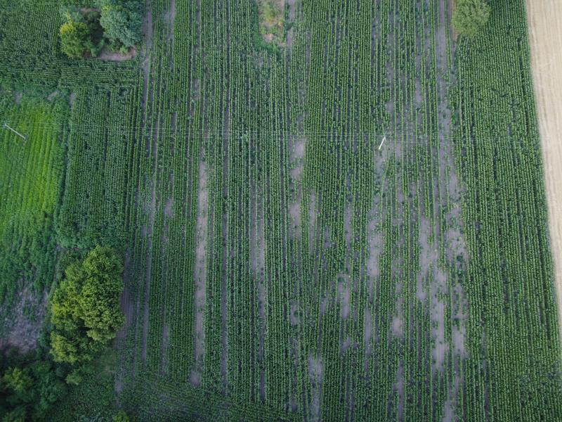

Válasz makákó #3626. hozzászólásáraÉn minden évet ugy kezdek hogy mindegyik tengely kiveszem amire a tárcsa megy . 600 as vizes csiszolóval meghúzom kap uj zsírt és megy vissza .
Nekem 2 éve kezdte el hogy az uj csávázószer meg a nagyobb vetömag ami jó nagy szemű az a rázkódástól össze áll és nem vet mert ugyan lesz mint a tégla rakat .
22 év alatt belül elkopott a festék és rozsdás lett most megcsiszoltam mind a 6 kocsi tartály belsö felét és ujra festettem . + Kapakd a vetömag sík port hátha igy már nem lesz gond .
Láncon nekem is kell állítania mert nagyon bele engedi az elejét .
Melette két oldalt azt is én vetettem ott a magok kissebek voltam .
A hiányos igy lett 7.2t
Ami jó lett az a szántót 8.2 t
Ami nincs szántva 4 éve csak tarcsa gruber 9.2 t
Ugyan az a fajta p 9731
