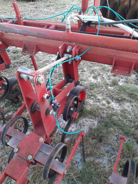

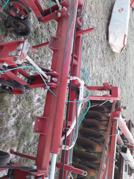

Küldök egy képet kapáról afolyékony kijuttató szerelvény a fontos.
Egyszerű ,memkerül sokba ,könnyű.
Az mt csoroszja se nagy duranás
Gep orrára 2-300l tartály elektromos szivattyú
Tudod használni vetőgéphez ,kapához,bacihoz, műtrágyához talajfertőtlenítőhöz.

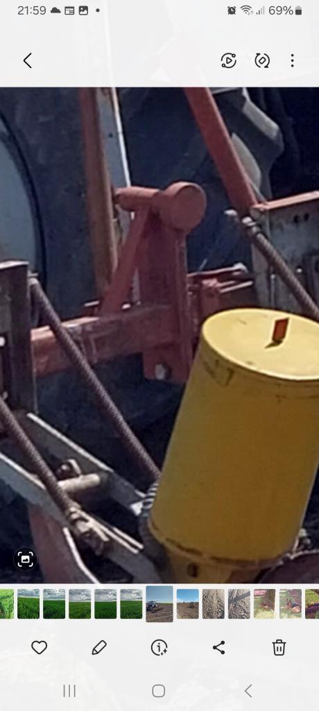

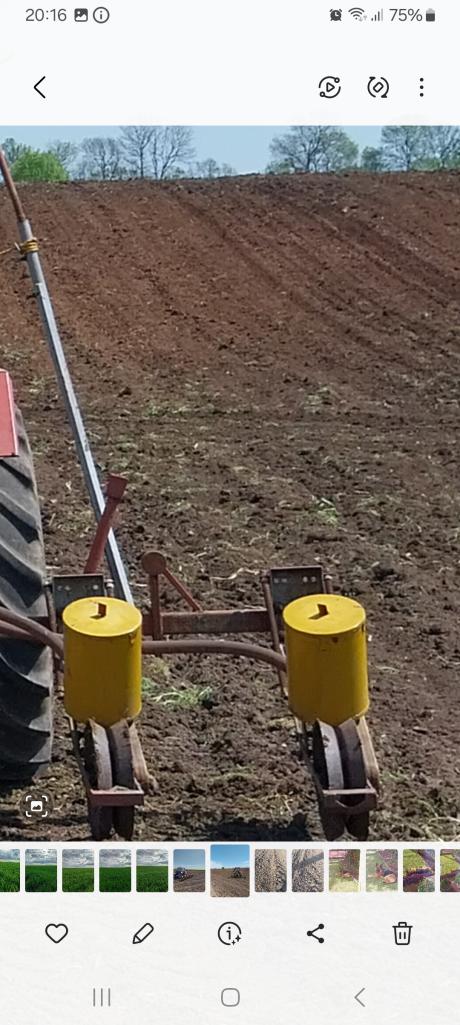

#3380 Ohaza63
2024-01-28 19:50:43
Válasz rtamas76 #3373. hozzászólásáraÉn is ezért csináltam meg teleszkóposra, mert nem fért be a kapun.
Először csináltam neki egy kocsit + vonórudat és hosszában húzgáltam, de sokáig tartott az átszerelés, majd átépítettem teleszkóposra.
A régi gerenda 100x100x10 -es abba pont belement a 80x80x5 zártszelvény, így 3 m es lett a 6 soros SPC, így a kapun is kifértem és az úton sem kellett mindig félreállni, ha jött valami.
1 perc a kinyitás-becsukás.
#3379 Ohaza63
2024-01-28 19:39:11
Válasz TeljesenMindegy #3378. hozzászólásáraÉn is erre gondoltam először, de egyszerűbb volt levenni 1 db kocsit, mint 5 db-ot.
A kocsiban van raklaprögzítő fül, arra volt rászerelve a tartója és spaniferrel fel is tudtam emelni a kocsit, olyan helyen, ahol nem kellett pótolni a vetést.
Így maradt ez a megoldás. Az egyik komámnak is voltam pótolni a vetését a szomszéd faluban, majd az Ő szomszédja is jött megnézni, hogy miért szaladgálunk a földön kocsival, neki is tetszett az ötletem, ami frankón is működött.

#3373 rtamas76
2024-01-28 18:56:49
Válasz Igazi Földönfutó #3372. hozzászólásáraFillérekér vettem 6os volt de nemfért be a kapun így4es lett.
Van mindenrajta még mikrogr szóró is.
Műtrágya vet4 Vanhozzá kapa orosz nagygerendás másfél méteres kukoricát már kapáltam vele.smile pimp
