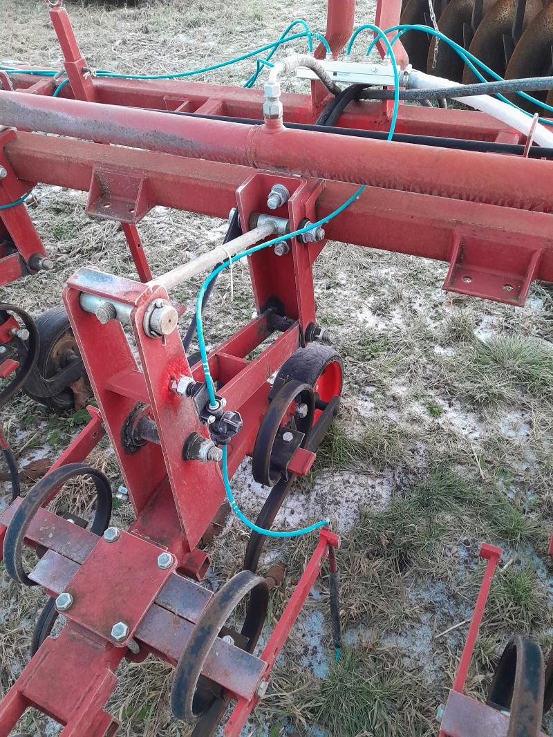

Csemegekukorica vetéséhez nézegetek vetőgépeket. Mindenképp 4 sorosat. Nem tudom, hogy érdemes megvenni egy Monosem-ezt 700-800 ezer között, vagy teljesen megtenné egy jelentősen olcsóbb Spc? Mik a tapasztalatok?

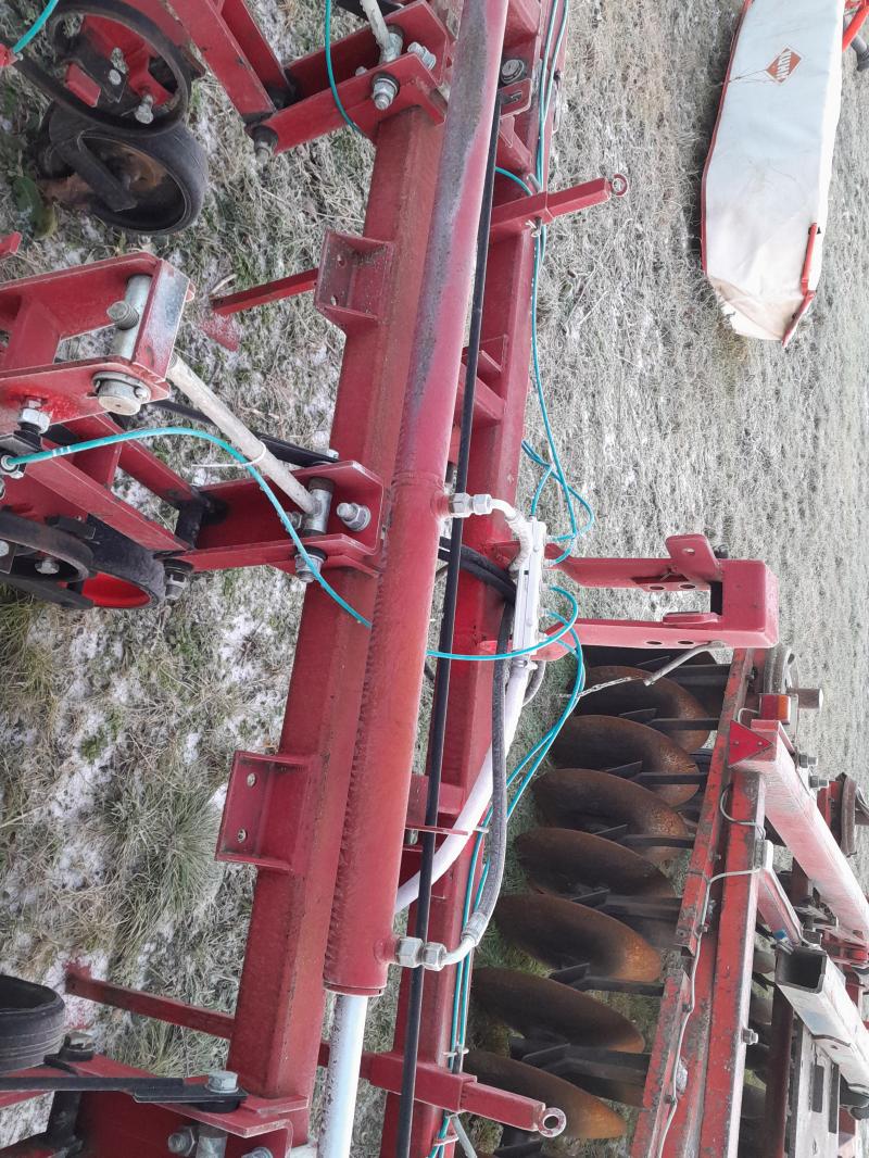

Márcsak folyékony mt kijutatás kellenerá.
Küldök egy képet kapáról afolyékony kijuttató szerelvény a fontos.
Egyszerű ,memkerül sokba ,könnyű.
Az mt csoroszja se nagy duranás
Gep orrára 2-300l tartály elektromos szivattyú
Tudod használni vetőgéphez ,kapához,bacihoz, műtrágyához talajfertőtlenítőhöz.

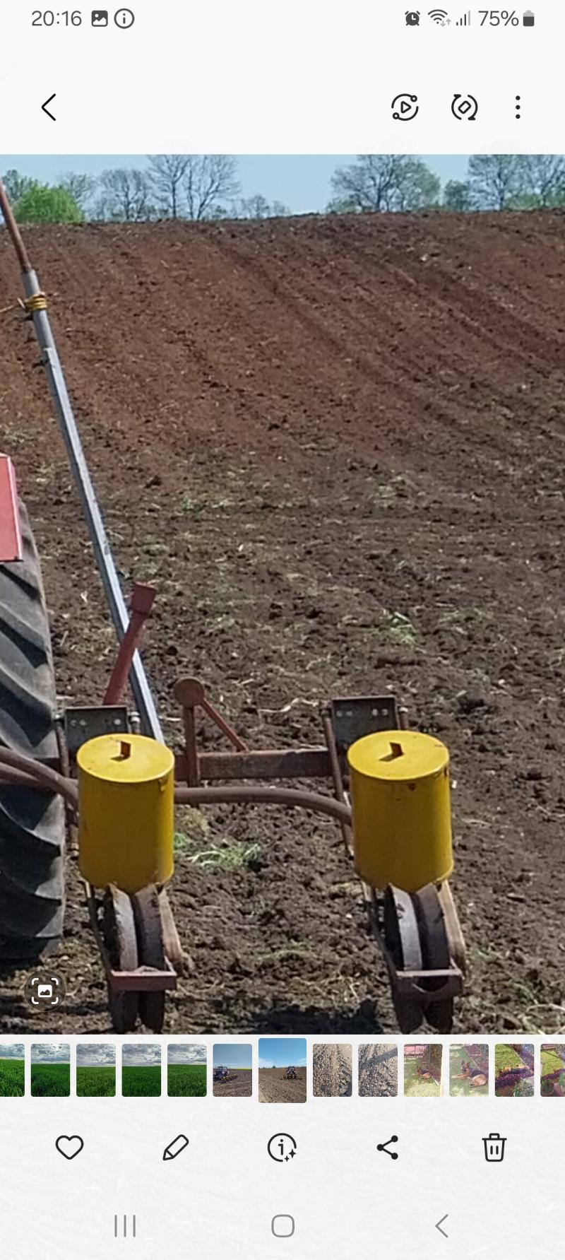

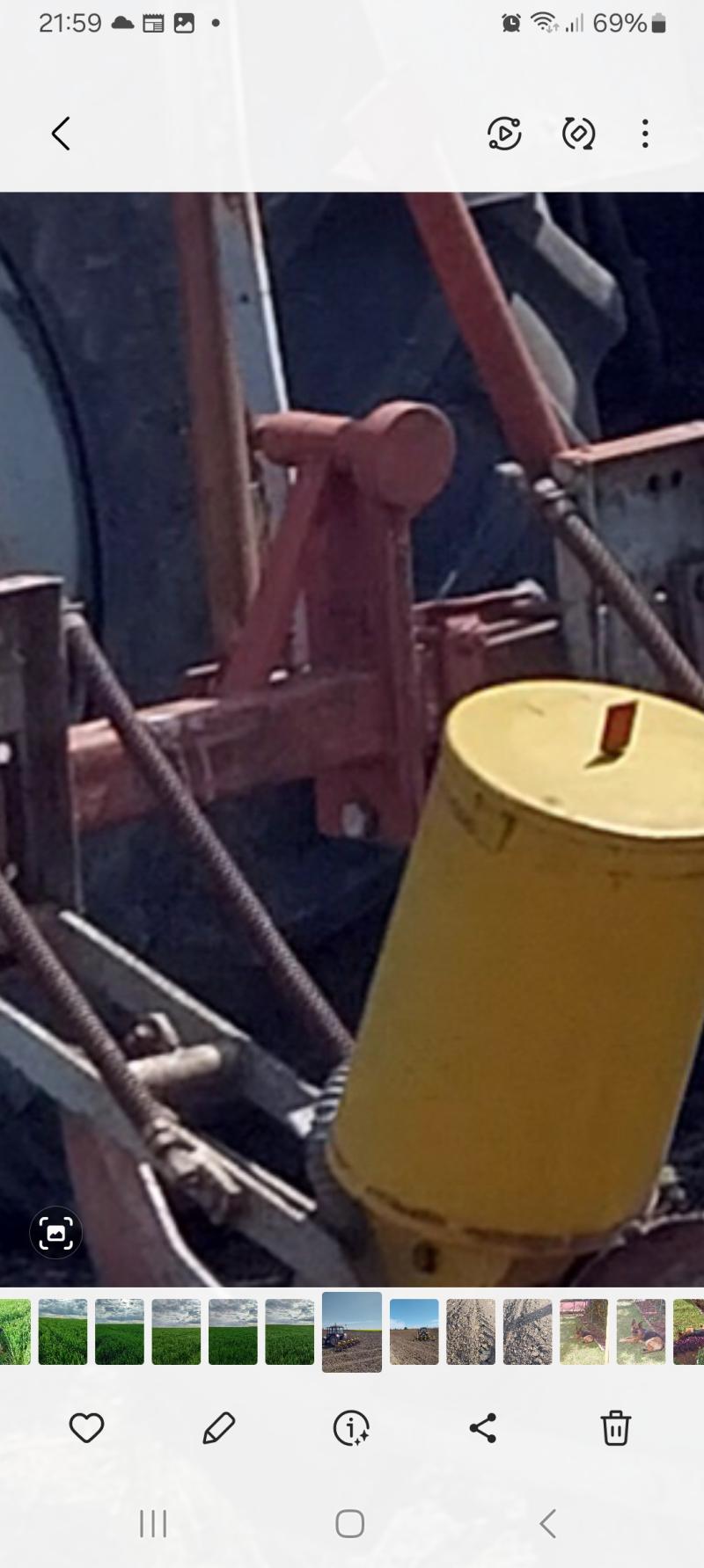

Válasz trikolor5 #3382. hozzászólásáraHogy rögzíted le? Vagy marad úszóban?

Így maradt ez a megoldás. Az egyik komámnak is voltam pótolni a vetését a szomszéd faluban, majd az Ő szomszédja is jött megnézni, hogy miért szaladgálunk a földön kocsival, neki is tetszett az ötletem, ami frankón is működött.

Én ledobáltam a kocsikat és csak egyet hagytam fenn, a problémás soron pedig végig repültem traktorral.

De ,hogy a32esen nembírja megtarani a magot az tuti. 5.5furattal

Van mindenrajta még mikrogr szóró is.
Műtrágya vet4 Vanhozzá kapa orosz nagygerendás másfél méteres kukoricát már kapáltam vele.
