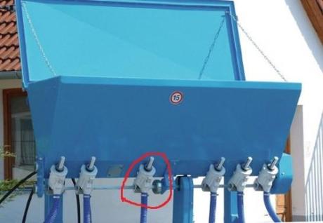

#166 Sz.Gyula
2010-06-05 21:56:50
Válasz #164. hozzászólásra
a mennyiségállító benne van ezekben a lapátok előtt egy subert mozgat az állítócsavar.
#165 Sz.Gyula
2010-06-05 21:54:48
Hali
Hali van a tartályban egy csiga szerü tengely ami alapátokhoz tereli a mütrágyát
#164 Sanyee
2010-06-05 21:50:47
Válasz #163. hozzászólásra
Akkor ne ilyen Spc rendszerűt képzeljek el. A tartályok oldalára vannak feltéve ezek az adagolok és ami oda lefolyik azt szórja ki adagolva.
Amúgy a mennyiségállító bele van szerelve ebbe a kis adagolóba?
#163 K.Gery
2010-06-05 21:44:19
Válasz #162. hozzászólásra
Semmi nincs.Ebbe a műanyag házba vannak ilyen lapátok amik adagolják kifelé a műtrágyát.
#162 Sanyee
2010-06-05 21:05:07
Válasz #161. hozzászólásra
Köszi!
Ezt hajtja egy tengely kívülről, de belül a tartályban van valamilyen más forgattyús alkatrész?
#161 K.Gery
2010-06-05 20:56:45
Válasz #160. hozzászólásra
Gaspardo műtrágya adagoló egység.Az Interat ZRT-től vettem én a 4db került 90 ezer forintba még tavaly ősszel!
#160 Sanyee
2010-06-05 19:58:51
Nem tudjátok, hogy mi ennek az alkatrésznek a hivatalos megnevezése (pirossal bekarikázotté) és, hogy hol lehetne ilyet kapni?:
kép
#159 Sanyee
2010-05-11 21:54:50
Spc-ken szoktam látni olyan granulátumszórókat, amiből 1 elem 2 sort szór. Nem valami nagy szerkezet és elég egyszerű is a kivitele.
A kérdésem az, hogyha tudtok hasonlót akkor írjátok már le, hogy mi a hivatalos márkaneve és, hogy körülbelül mennyibe kerül 1.
