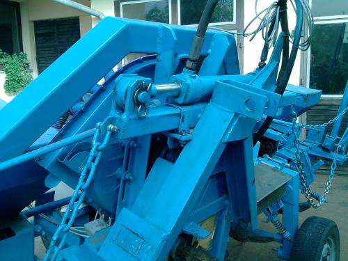

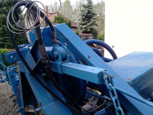

#88 \"hőstermelő\"
2010-05-06 18:18:59
Válasz #87. hozzászólásra
Szerintem az elég gyenge vázat így megerősítette, ráadásul még a hosszirányú vontatás is erre van téve, ha jó látom!?
#87 FRANKENSTEIN
2010-05-06 18:00:13
Válasz #84. hozzászólásra
De minek az a zártszelvény keret ott hátul?
#86 \"hőstermelő\"
2010-05-06 17:36:32
Nagyon ügyes, strapabiró megoldás!Lehet hogy nyitni kellene egy topikot ki, mit gondol ki, és milyen a megvalósítása!

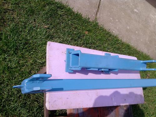

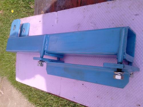

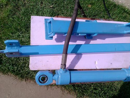

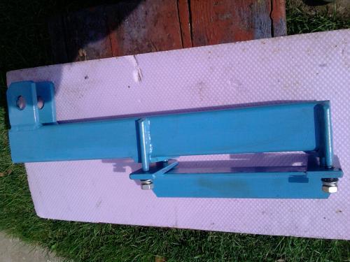

#84 Bankós István
2010-05-05 09:28:41
Összeépítve:
A ház olyan hosszú legyen mint a munkahenger
házának a hossza,a benne csuszó zártszelvény
hossza amennyit a munkahenger kitud tolódni,+
rögzítőfülek hossza és+1-2cm ráhagyás.
A csúszórészt egyik oldalra kilehet venni és
szükség esetén tisztítani festeni egy kicsit
nem árt ha megolajozzuk.A hüvely belső hegg.
varata hátrafele áljon hogy a csúszórész ne-
azonn terhelödjön.
#83 Bankós István
2010-05-05 09:13:35
Itt van egy pár fotó spc tulajoknak és aki szeret alkotni barkácsolni nekik ajánlom.A szerkezet attól jó hogy egyszerű,nem kell vele szakemberhez menni,akinek van othon egy trafólya,flexe, maga eltudja készíteni.Ja és hogy kivállóan működik.
Hozzávalók:
egykétirányú munkahenger
60x60 4mmfalú zárt szelv.
50x50 vastagfalú (4-5mm)z.sz.
ezek a fő elemek egyébb apróságok a fotók szerint.

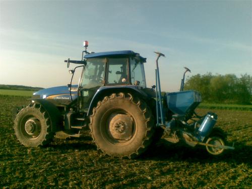

#80 Hús Futár
2010-05-04 22:55:41
Válasz #79. hozzászólásra
Ezt nem kell az enyémet meg nem fogja mert nem kultizok ha meg mégis akkor latudom a saját vetésem követni . Annyira azért nem kanyarog mint a tisza .

#78 Hús Futár
2010-05-04 22:51:35
Válasz #77. hozzászólásra
Otthon maradt a gép orráról a vezető pálcám és így inkább lesem nyitottam a nyomjelzöt hanem a kereket tartottam a sorhoz megfelelő távolságra . Kicsit lassaban mentem mint amúgy .
Igaz meg is lett az eredménye ilyen egyenes húzást vetőgéppel még nem csináltam mint most . Igaz amúgysem szokásom semmivel sem egyenes húzáésokat csinálni .

#76 Hús Futár
2010-05-04 22:47:20
Válasz #75. hozzászólásra
Megy az anélkül is ma volt időm míg 5,5 Ha kukit behúztam a földbe nyomjelző nélkül

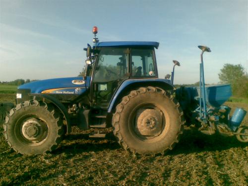

#53 K.Gery
2010-05-04 22:06:02
Válasz #50. hozzászólásra
Nem tudom most pontosan ha érdekel holnap lemérem meg tudok még képet csinálni.De mondom ebbe 3-3 mázsa simán belemegy és a váza is bírja.

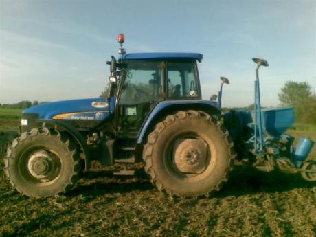

#46 K.Gery
2010-05-04 21:54:12
Nekem most így néz ki és 300-300 kiló simán belemegy
