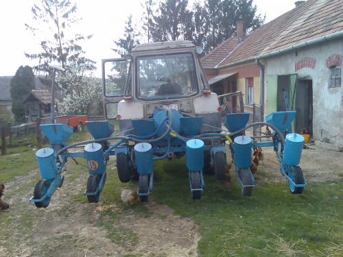

2008-01-05 20:09:34
Helló. Nekem van egy műtrágyabeállítási táblázatom. Beszkennelem, és emailre elküldöm. Ott megvannak a műtrágyfajták is. Én Pétisót meg ammoniumnitrátot használatam, 50 és 350 kg/ha mennyiségben

A vetőgép 4 soros , nem 6. A kivetett magmennyiség nem is kérdés.Nem ez az első spcém/talán nem is utolsó/.Minden féle maghoz tárcsa és lánckerék van hozzá.A nagy kérdés a műtrágya adagolás,mert ilyen tapsztalatom még nincs.Milyen műtrágyák használhatók ,hány ~kg ? Köszi ha valaki tapasztalatát is leírja !

2008-01-01 13:42:32
Az eladónak illik átadni a vetőgéphez tartozó összes tartalék vetőtárcsát, /6 garnitúta,/ az összes vetéshez használatos lánckereket / 9-es, 10-es, 11-es, 18-as- 22-es 30-as/garnitúrában valamint a műtragya mennyíségi állításhoz használatos lánckerekeket. Ezzel tudja állítani a gépkönyv szerinti értékekre. /50-250kg között/ És termszetesen illik átadni a kezelési útmútatót, valamint az alkatrész katalógust is.

Közelmultban vettem egy mütrágyaszórós spc vetőgépet. Akinek van tapasztalata a mütrágyaszóróval kapzsolatban/beállitás,használható mütrágyák/kérem irja meg
