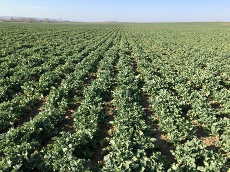

#1873 bizsupapa1
2021-04-01 13:25:44
Dupla sortáv(25cm) a 75ös csíkokban. Egész baba. A kontroll sűrűn vetettől 10-15 centivel fejlettebb.
