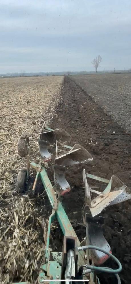

#9905 Gumóka
2022-12-13 20:10:27
Válasz mtz1221 #9900. hozzászólásáraNekünk is volt ilyen Vogel, az M szériát tudtad állítani majd' mindenhol.
Újan jött, jöttek a Szegánások, belőtték a 1025 mögé 3x40-el, azzal mást nem kellett utána csinálni, csak akasztani, húzni. Álomszerszám volt az.
Jó nekem ez a kis kühne is, de szerintem nehezebb húzni, mint a V&N farmert, meg nekem az a bajom, hogy két fejes, a mezsgyét, ha állomány van mellettem, nem tudom kiszántani.
Csak mikor ez jött, közel is volt, meg olcsó is.
De jövő őszig nézek valami összevisszaforgatós 3-ast, ha találok mill. alatt árban.
Egyébként szenvedtem én is a régi 3-assal is, meg ezzel is, mászott a traktor, mindegyiknél kitette balra, ahogy földbe ért, ezt a kühnét nem annyira. De mióta lett széthúzva az első nyomtávon, azóta megy RTK-ban issmile laugh

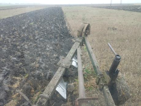

#9904 mtz1221
2022-12-13 19:50:43

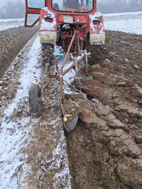

Válasz csabahegeszt #9902. hozzászólásáraErről beszéltem, ezért szóltam hogy nem jó. Először az eke tengelyével ( tengely fordításával) érd el hogy a traktor után középen fusson az eke elhúzás nélkül. Utána a tengely eltolásával hogy mindegyik ekefej egyforma széleset fogjon. Ha utóbbit nem bírod elérni a tengellyel, akkor kell a kerék nyomtávot az ekéhez beállítani.

#9898 mtz1221
2022-12-13 17:45:23
Válasz mtz1221 #9897. hozzászólásáraMeg meg ne haragudj, de az eke qvára rosszul megy a traktor után. Karoknak egyforma távolságra kell lenni a gumiktól, kifeszítés nélkül szántás közben. Ha nem bírod elérni a vonótengely ide oda rakásával, akkor a nyomtávot kell a vonótengely határaihoz állítani.
#9897 mtz1221
2022-12-13 17:39:15
Válasz csabahegeszt #9894. hozzászólásáraPedig ezt az ekét ha nem bírja akkor másikat biztos nem. Kell csavarni egy kört a füstcsavaron, vagy levenni egy fejet. Nekem valamikor a 3 fejes vogelt, nagy négyben vitte gond nélkül 3x35 fogással. De a végén rájöttem jobb az anyagilag 2x40-es fogással, nagy 5-ben. smile wink

Hát vagy 15 lóerő még kellene,1cm is lejjebb tekerem már nem bírja a 80as.
Mondjuk elég nedves

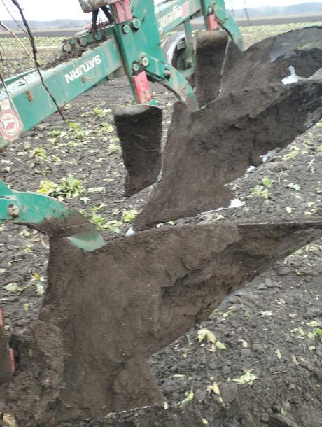

#9892 Teekergő
2022-11-28 07:10:48
Válasz Gumóka #9890. hozzászólásáraNem írtam még milyen eke, Regent Saturn 32. Mtz után bőven jó.

#9886 Teekergő
2022-11-25 19:30:04

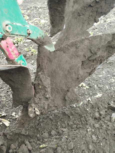

Válasz Balázs. #9885. hozzászólásáraItt is ragad folyamatosan a könnyebb talaj, a kötött agyagot meg így viszi mint kés a vajat az nem ragad rá, míg nem csont száraz.
1
#9885 Balázs.
2022-11-25 18:49:38
Válasz Teekergő #9883. hozzászólásáraItt a föld ilyen, tükör fényes kormány lemezzel is pár méter, és beragad. Bármikor van szántva csak ragad és túrja az eke. De nagyon jó föld!

Válasz Balázs. #9874. hozzászólásáraEnnyiből nem szeretem ezt a hosszú kormánylemezt, festettem, zsírral kentem szezon után, másik éven megint ragadt már egy ideje csak lemosom és megy pihenni.

2022-11-23 13:22:39
Válasz mtz1221 #9857. hozzászólására
Van nálunk is ragadós föld, most szántom éppen
