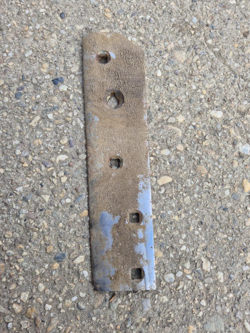

Olyan kérdésem lenne hogy seggen kell járatni az ekét annyira szét kell tekernem a 3.pont orsót mikor szántok így a 3fej szépen egyformán dob! Csak mindig mikor leteszem az elsőfej sokára megy bele a földbe!
Válasz Mtz 550E #10108. hozzászólásáraAz alja kopik legjobban, ha láttál már ekét.
Hegeszthetsz az aljára végig mondjuk egy 50x10 laposvasat. Ha utána kemenyfemmel is felhegeszted az alsó 5 centit akkor örök. Vagy egy 100x10 laposvasat végig rahegeszteni, az is kemenyfemezheted.
Anno a tszben az IH eke javitast úgy csinálták, új ekenad, rá végig egy 100x10 laposvas, az alsó kb. 30mm végig felrakva kemenyfemmel.
Válasz Mtz 550E #10108. hozzászólásáraCsapj ki belőle flexel egy téglalapot a fenti 2.ik nagy luk sljáig, és oda. Lehet hardoxból is, ha találsz olyan darabot. Az nem gond ha magasabb lesz 2 centivel, cssk az ekevas csőrétőél feljebb legyen.
Válasz mtz1221 #10104. hozzászólásáraHali!
Jobban a hátúlja meg a hátúljának az alja van elkopva! Csak úgy kéne a féderdarabot hogy a kormánylemez elejétől ne álljon kijjebb!
Válasz mtz1221 #10109. hozzászólásáraKöszönöm a segítséget!

Válasz Mtz 550E #10101. hozzászólásáraHeggesz rá egy féderdarabot a maradékra.
Válasz Mtz 550E #10101. hozzászólásáraMég Gumóka rakta be ide korábban EZT a céget . Próbáld meg ...hátha.
Válasz Mtz 550E #10101. hozzászólásáraVeszel olyat, ami hasonló az eredetihez, és átfúrod, hogy jó legyen.
Hali!
Ágyekére ekenádat miből lehetne csinálni? Mert nem kapok az enyémre valót már!
