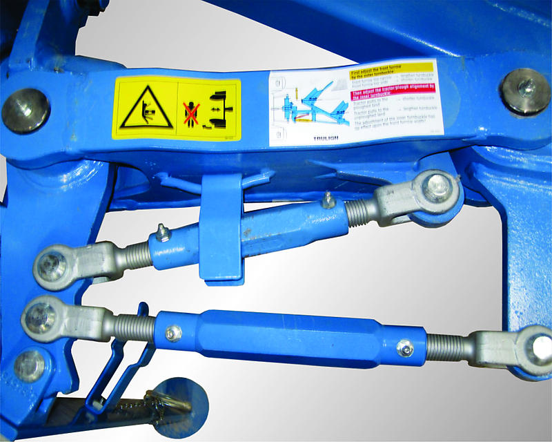

#8050 Szeni
2015-12-06 21:59:37
Válasz fexco #8044. hozzászólásáraIgazából ez a határ valahol az akkumulátorok előtt van, de ahogy ezt a határt közelíted, a központi kar feszülése miatt hatványozottan nőni fog az emeléshez szükséges erő, és valószínűleg megáll a hidraulika, de ha mégse állna meg, akkor is hamarabb eléri az eke teteje az akkudobozt, mint a központikar ezt a határt, úgyhogy látni fogod azt, meddig mehet.

2015-12-06 21:53:38
Válasz fexco #8042. hozzászólásáraHa kicsit engedni kell rajta, akkor se vagy ugyanott, mert a központi kar forgáspontjának lejjebb kerülése sokkal többet számít, mint pár ment tekergetés.

#8038 Szeni
2015-12-06 21:08:16
Válasz fexco #8036. hozzászólásáraMég egyet tisztázzunk. Mi az h. hosszvízszint? A gép tartja az eke elejét, a hátulját a kerék, és a központi kar hátsó csapja az eke hosszanti lyukban mozog ide-oda.????????????
#8037 Szeni
2015-12-06 21:05:39
Válasz fexco #8036. hozzászólásáraIgen, az alsóba.Ha magadban átgondolod: mikor fel van emelve az eke, és nézz rá a központi karra, majdnem függőlegesen áll. Ha akkor (képzeletben) az alját lejjebb teszed, azaz az egészet, akkor az eke vonóháromszög tetejét meghúzza élőre-lefelé, tehát az eke gerenda hátulját megemeli. Hát erre magadtól is rájöhettél volna.

találtam itt egy képet, valami hasonló lenne?
