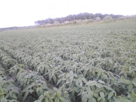

Ma befejeztem a szójám bóros levéltrágyázását.Igy néz ki,de vannak benne acat foltok és mogyorós lednek foltok is! volt már jobb gyomirtózásom is! most így sikerült! (Naná,hogy nem azokat fényképeztem !)

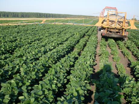

Ma hajnalba elkezdtem a szójám bóros levéltrágyázását(liquibór).Másnak is ajánlom--virág terméskötését segíti. 3eft/ha a 3l ára + a permetezés gázolaja= szerintem nagyon megéri megcsinálni!!!

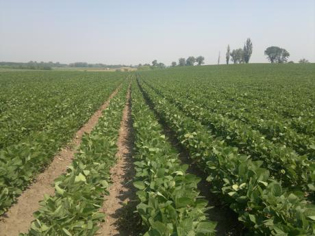

[ kep1]Ma néztem a szóját, úgy látom kezdődik a virágzás!Tegnap kapott egy kis esőt 10mm,meg egy futó jégzáport,szerencsére egy kis levéljuggatással meg úsztuk.

Meddig tudod kapálni a szójádat??? milyen nagyságig?
milyen sorközművelővel???
Szerintem egy szimpla széles lúdláb kapa kellene szójához, aminek a szára ugye középen fut egy vékony vasdarab ami a lombját nem tépné meg, illetve magas lenne a gerendelye így kései állapotában is lehetne húzatni még.

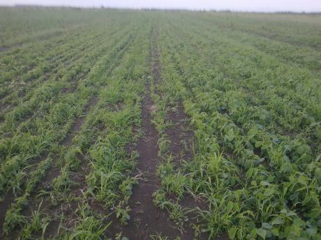

Szerintetek ezt a szojat lehet-e meg fujni Pulsar-al, vagy mar nem erdemes? Mit csinaljak vele, hogy lehessen azert valamit aratni...
A hagyományos naprát lehet irtani. Az imis és expresses naprával van gond. Egyedül a bentazon hatóanyagúakkal lehet gyéríteni horror áron és közel sem tökéletes.

Nekem is ilyen gondom van a szójában, csak mi gabonasorba vetettük és nem tudom sorközművelni.
Válasz #1301. hozzászólásra A pulsar-t 3-4 valódi leveles állapotban ajánlják a szójánál !Én mindig ekkor használtam! Nekem meg az acat és a mogyorós lednek okoz gondot!! Az acat ellenálló,a mogyorós lednek pedig ugyanabba a pillangós családba tartozik! Nem tudok mit kezdeni velük! Marad a sorművelés--most fogom másodszor,sor mellé nitrogén adagolással--nem kap többet,mint 40-60kg.A gyengébb részre több,a jóra kevesebb!Ezt a két gyomot majd búzában próbálom kiirtani végleg.Deszikáláskor is totális gyomirtót kap majd!

Nemfogja bántani? kb 20-25centi magas a szója, 4levélpár illetve hármas körüli fejlettségű.
Nemfogja bántani termésben visszaverni a pulsar???

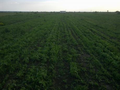

sajnos az egyik tábla ilyen ocsmány!!!! most kapott pulsart de még valamit lehetne neki adni tippek???
Pilátus te nagy méregkeverő vagy te mit tennél a 2 l hektár pulsárt leszámítva!?????

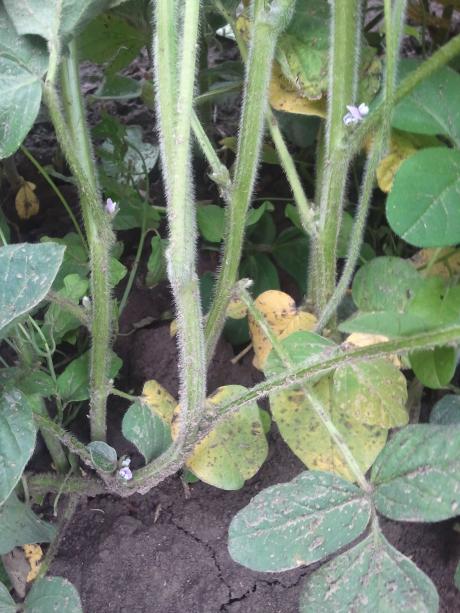

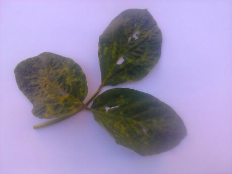

A lukak a kis jégtől vannak!
Peronoszpóra lehet?
Szerintetek ennek a szójának mi a baja:
[ kep1]

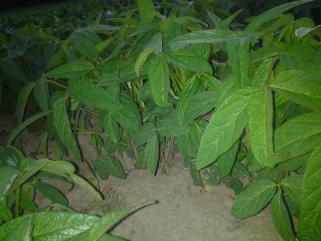

Ez milyen szója storci???
A mieink levélzetének jellege alakja másabb nem ennyire hosszúkás azthiszem.
jójój tudom ezaz ami elbírja a 8liter pulsárt is hehe
