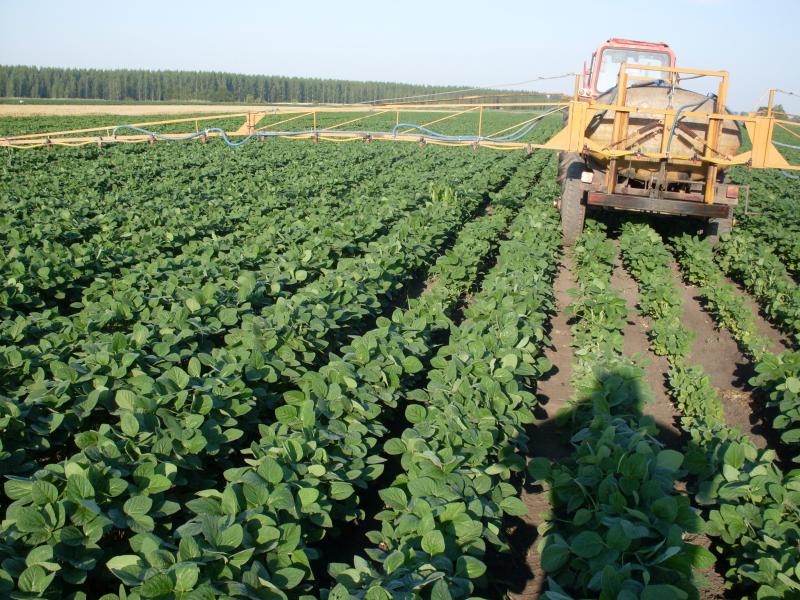

A szójámat 1lPulsarral permeteztem 3-4 leveles állapotban ,de 3 -4 hete kijött a parlagfű, üröm ,de elviselhető mennyiségben. két nap irtottuk.Talán már több nem jön!
PRE: 1,5 liter Dual
Post: 1-2 valódi összetett leveles korban 0,7 liter Pulsar + 10g/ha Refine tankkombinációban.
A refine főleg a sok varjúmák miatt kellett amit a pulsar egyáltalán nem visz a refine legalább megfogja.
(meg a libatopot is)
Fő gyomok: selyemmályva, keserűfüvek, szerbtövis, varjúmák, libatop.

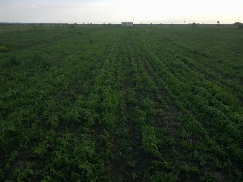

Gyomirtás (0,7 pulsar+10g Refine) után láttam legutóbb a szójánkat. Azóta nem is mertem megnézni, habár az állomány akkor is szép volt de a kukoricákat látva inkább elkerültem.
Ezen a héten ez a látvány fogadott.
A kötés nem tökéletes, de soha rosszabbat.

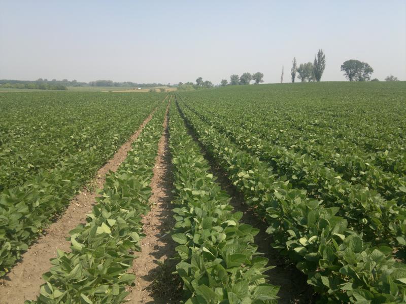

Pár kép a felvidéki szójáról!
Kíváncsi leszek rá!

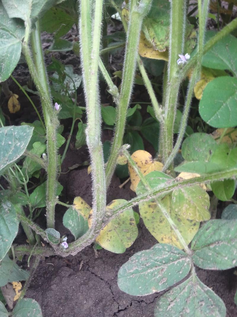

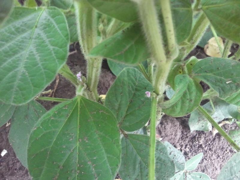

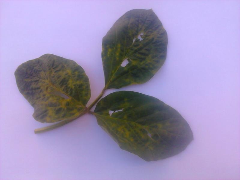

A felső leveleken rozsdára emlékeztető foltok vannak (pontszerű) mi lehet? Gombabetegség???
Tapasztalatok?

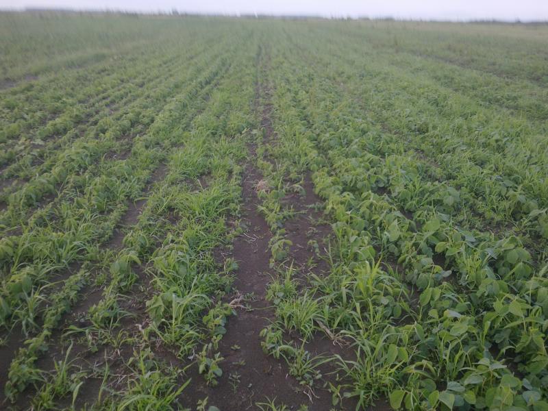

Na itt az a híres elcseszett szója tábla itt nem bírtam a parlagfűvel, most a ynágic-kal igyekszem rendbe tenni nem tudom de ez biztos nem segít a terméskötésnek hogy ilyenkor járkálnak benne de nincs más lehetőség a másik tábla arany ez meg s..r pedig itt is megkapott mindent!!!!!! Szó szerint mindent!!!!
Szakértők azért itt nincs annyi virág mint a másik táblába de ezt tudtam is mert ez sokkal szárazabb, homokosabb tábla!!! Mit tippeltek mit tudhat ez a gyengébb anyag???
Várom a tippeket!

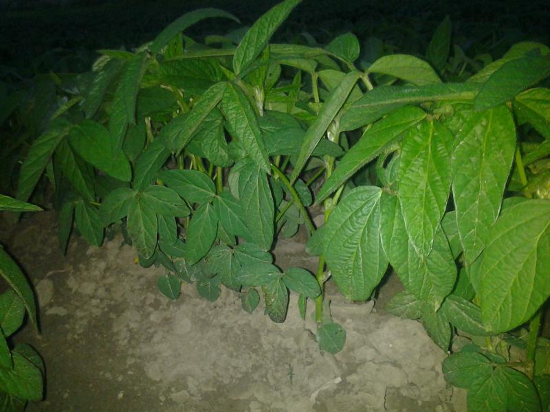

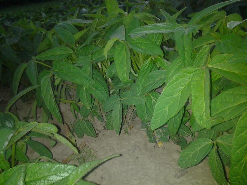

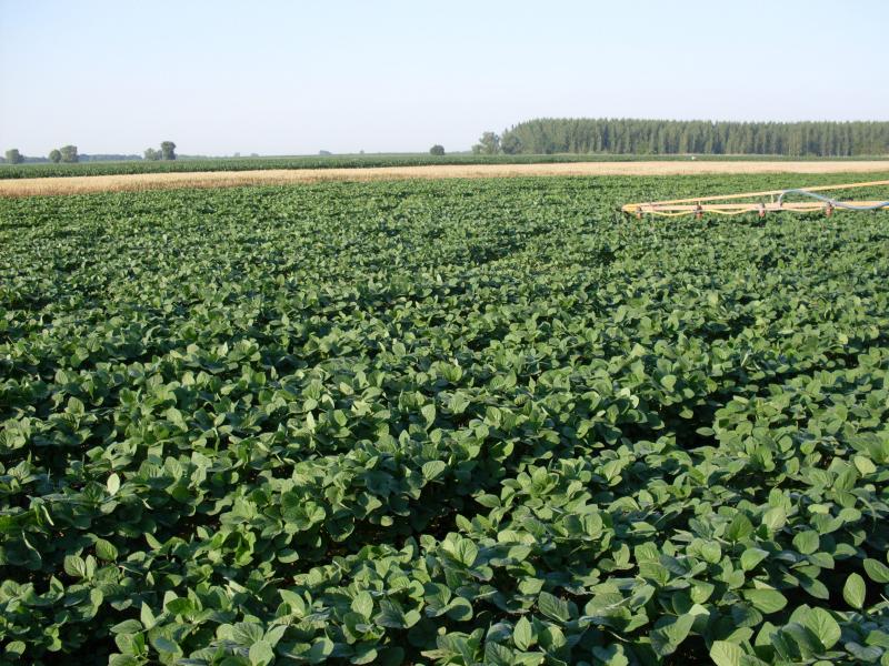

Olanszinten gyönyörűek hogy hihetetlen. A minap belementem és 120centi magas, egyszerűen kegyetlen milyen mintha erdő lenne.
VISZONT!
Mintha kevés hűvely lenne rajta úgy látom. Szerintem múltkor amikor pont a jó fő virágzós időszaka volt abban a 3hétben volt az a marha aszály forróság féleg megsütötte és eldobta a leendő termését.
Van ilyen???
Vannak rajta hűvelyek, még laposak, remélem ezekben kitelik majd a mag ahogy kell!?!? illetve felül még egy csomó kis szőrös hűvelykezdemény van rajta amiből -bízom benne- termés lesz, mert az anyag olyanszinten zsír hogy a bólyi 5tonnát röhögve tudnia kellene!!!

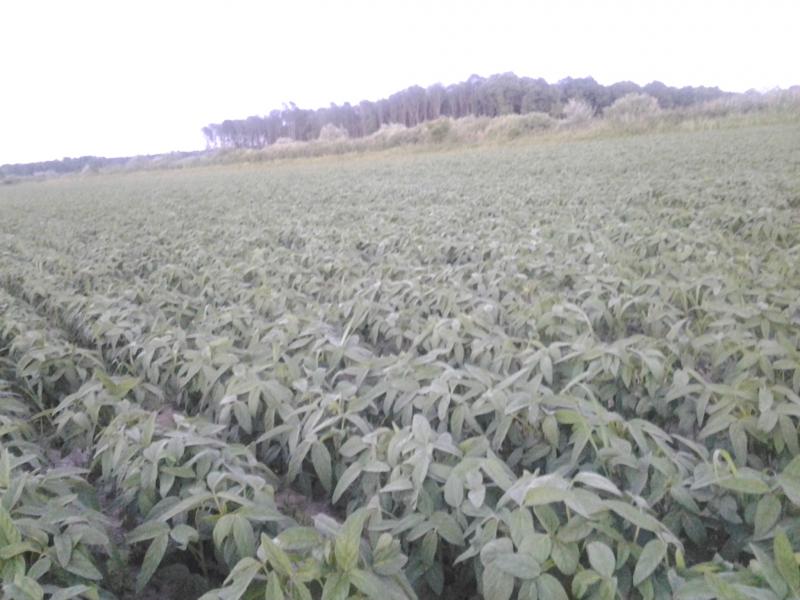

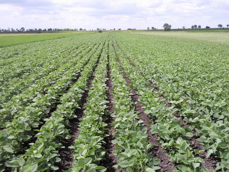

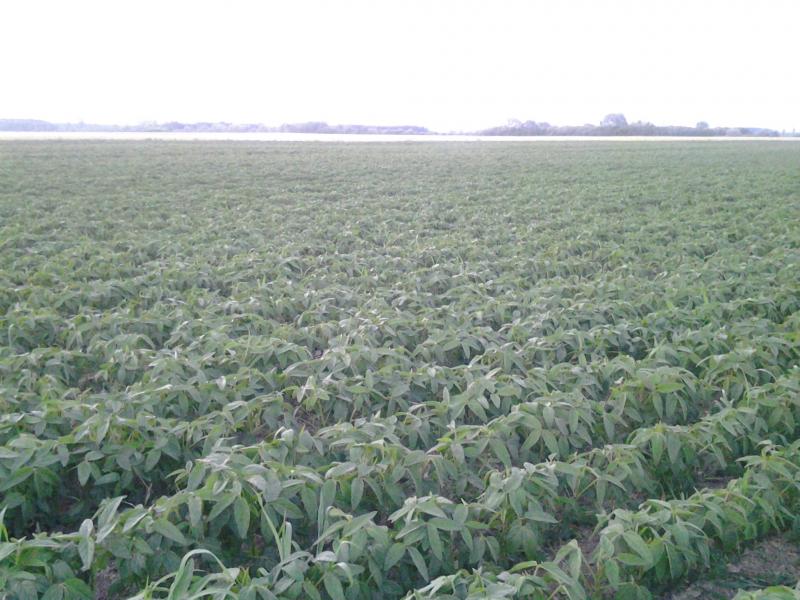

Kíváncsi leszek rá!
Tapasztalatok?

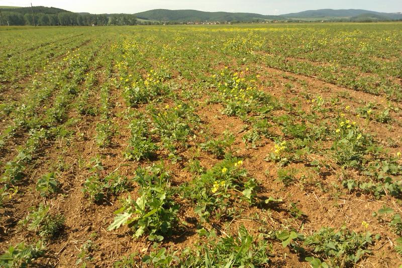

Várom a tippeket!
