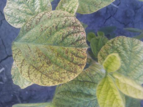

Szépen nődögél a szójám, már jó 25-30 cm magas, de látok benne elszórtan elhervadt töveket, a szára a talaj szintjén befűződik, elkorhad és kidől, olyan mint anno mikor paprikáztam és szárfekélyes volt a palánta. Nam sok van benne, messziről nem látszik, de ha belemegyek akkor találok benne. Lehet ez ellen védekezni? Van valami anyag amit rá lehetne fújni??? Annak idején a paprikában nem volt hatékony védelem, de lehet azóta már fejlődött a technológia???

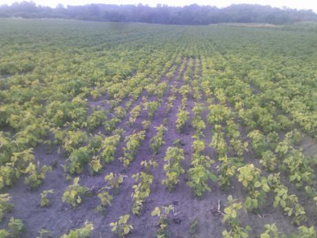

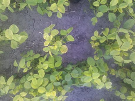

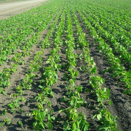

Hétfőn lefújtam a szójámat 0,8 l Pulsar+ 13g Refine gyomírtóval. Tegnap kimentem és szomorúan láttam, hogy a szóját megcsípte rendesen. A növény csúcsán a friss hajtások megbarnultak a növény alsóbb részei sárgulnak. Van esély rá, hogy kiheveri? Mit szúrtam el? Lehet, hogy kétszer volt szójám: először és utoljára :-(

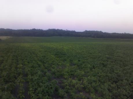

Válasz cimbike. #2925. hozzászólásáranekünk tavaly volt ilyen... permetezted esetleg Pendimetalin hatóanyaggal? mert én tavaly arra gondoltam, hogy az volt az oka! minden egyes megázással őjabb növények mentek gallyra, és folyamatosan fogyott! óriási bukta lett, 1 tonna körül adott! Ahol fordult a permetező és nem ért a keret egy szakaszt ott pedig mellkasig ért, és csodaszép volt!
Sorközművelni sem tudtuk, mert bármi hozzáért pattant el a töve, és borult be a sorközbe....

de amúgy ezt símán kinövi, adnikéne neki valami lombtrágyát vagy mégjobb megafolt amalgerolt meg egy jó eső jól jönne és mintha misem történt volna, restart.
Valami nagyon sántít. Rá való vegyszer nem csinál ilyet a szóján, mégha meleg van akkor sem én azt mondom. A refine egyáltalán nem bántja, a 0,7 pulsar megintcsak kis dózis. Évek óta megyünk így és semmi baj nemvolt soha.
Nemlett összekeverve expressz-el a refine???
Válasz cimbike. #2919. hozzászólásáraHát sajnos én is ebbe a cipőbe járok, gyönyörű volt a szójám, le lett permetezve, így jártam azzal vigasztalnak, hogy kiheveri, de szerintem lemarad a növésbe a közepe teljesen szárad, a levelei pedig bepöndörödik.
Szokat=szojat
Ezt a szokat elegge kicsinalta a 07 pulsar 12 refine. A csucshajtasok leszaradnak.

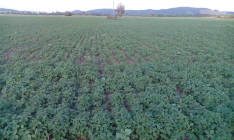

Ezzel a szójával meg mi baj van?? A táblában kersztben 1 enyhe, rövid emelkedőn van ez a folt

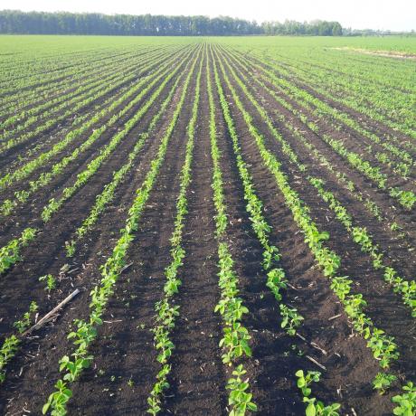

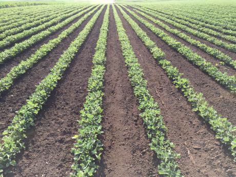

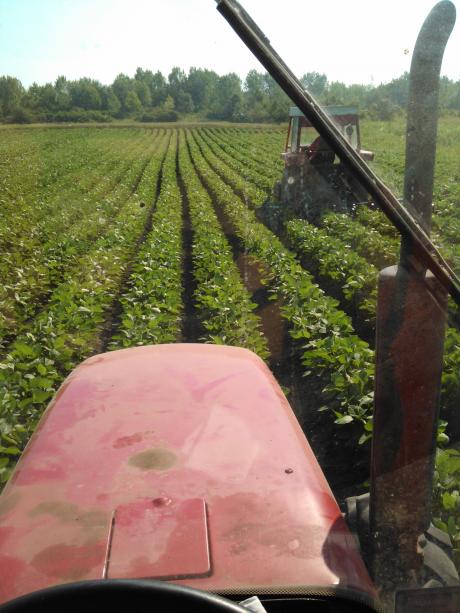

Júni 12. sorközművelés, bocs a kép minőségért, piszkos volt az üveg...
Válasz molnar zsolt_5915 #2900. hozzászólásáraMi ekkora dózist már teszünk ki egyszerre! Kiheveri, csak kissé(vagy jobban) megsárgul!

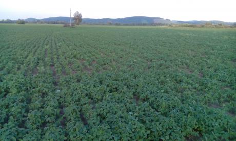

Hát a szója úgy beindult hogy rendesen virágzik hétvégén néztem és se gyom se túl fejlett nem volt a szója, holnap reggel és holnaputánra terveztem a szójákat pulsarral fújni, de már késő ott a virág! :(
NEm igen tudom hogy mitévő legyek valószínűleg úgyhagyom! egy Wing alapkezeléssel vágok neki a szójában az évnek, 16 ha- t levegyszereztem pulsarral, de 36 anélkül lesz, lehet csinálok egy három-hat hektárt minta céljából tapasztalat? TAnács?

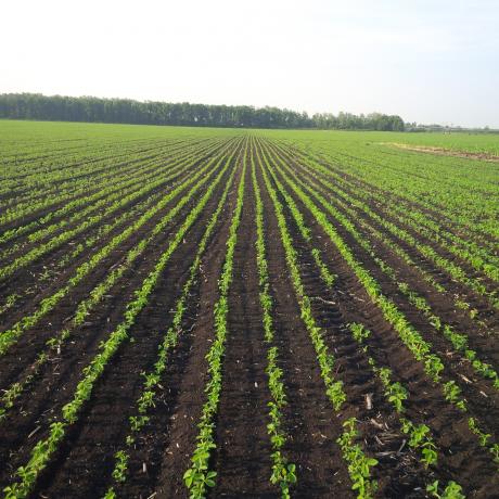

Es a néhány nappal korábbi vetés:
A kereknyom le van maradva, helyenkent még csak most bujkál.
