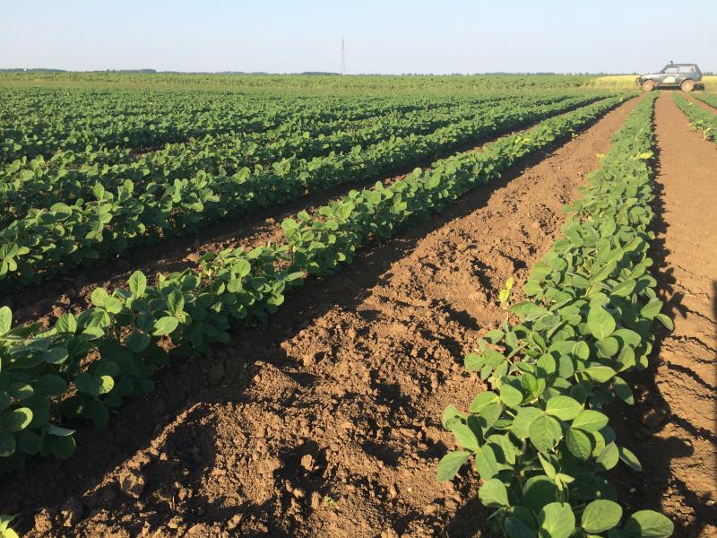

Válasz kukaccsosz #2877. hozzászólásáraEz 75 centi sortáv?
Tőszám és a fajta milyen?
Nagyon szépnek tűnik.
Nekem azt mondták hogy vadkár szempontjából rosszabb mint a napraforgó, ezért nem is vetettem.
Naprát is nem győzöm káliszappanozni.
Tavaly 110 hektár napra volt, idén meg 40.
Jövőre meg 9 ha lesz.
A sok nyúl őz meg szarvas miatt egy potenciális 35 q termés csak 25-27 lesz aratásra.

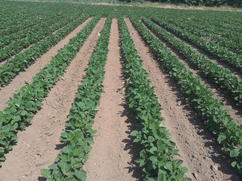

#2879 kukaccsosz
2015-06-08 20:33:27
Válasz .Feco. #2878. hozzászólásáraMost próbáljuk először. Eddig jól néz ki. Csak kéne már az eső. Böszörmény környékén úgy látom volt valamennyi.

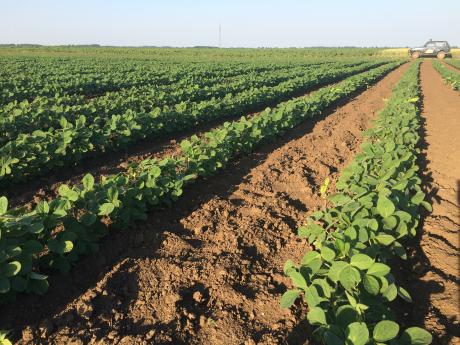

#2877 kukaccsosz
2015-06-08 19:40:50

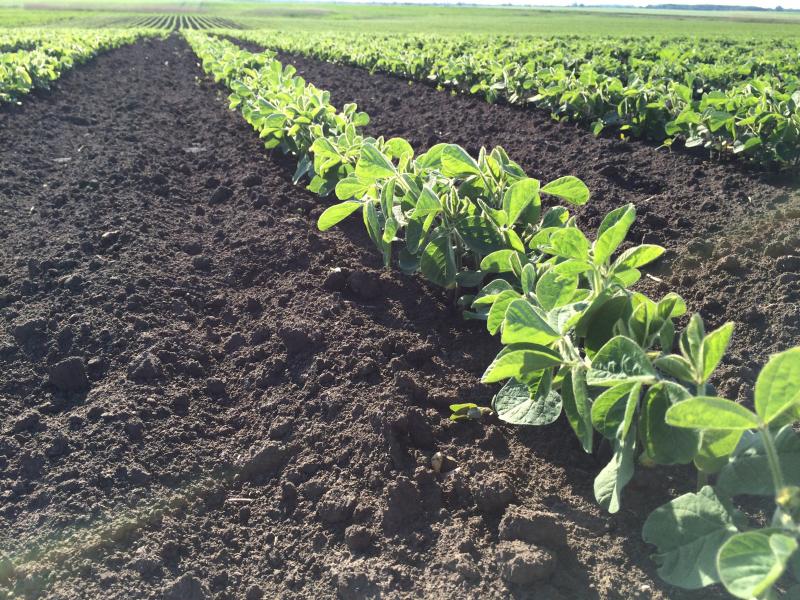

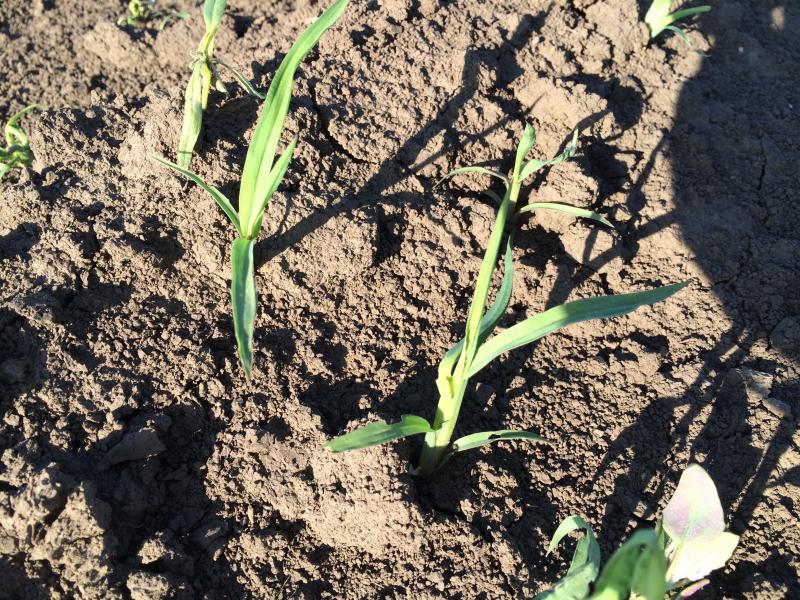

Elkezdett virágozni a szója!
Lentebb néhány mai kép 2x15g Refine pulsaros napra elleni hatásáról.

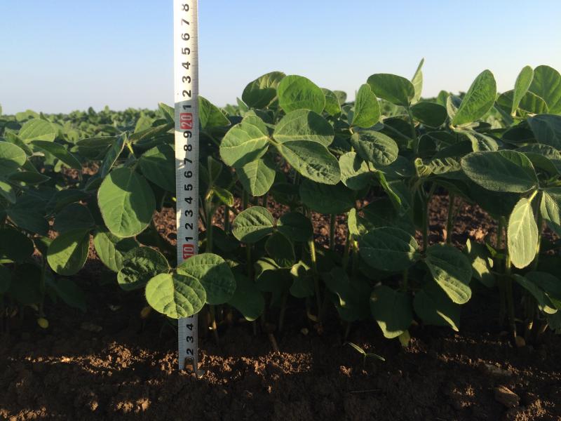

#2876 Peti1230
2015-06-05 21:39:52
Mai képek, tetszik smile thumbup

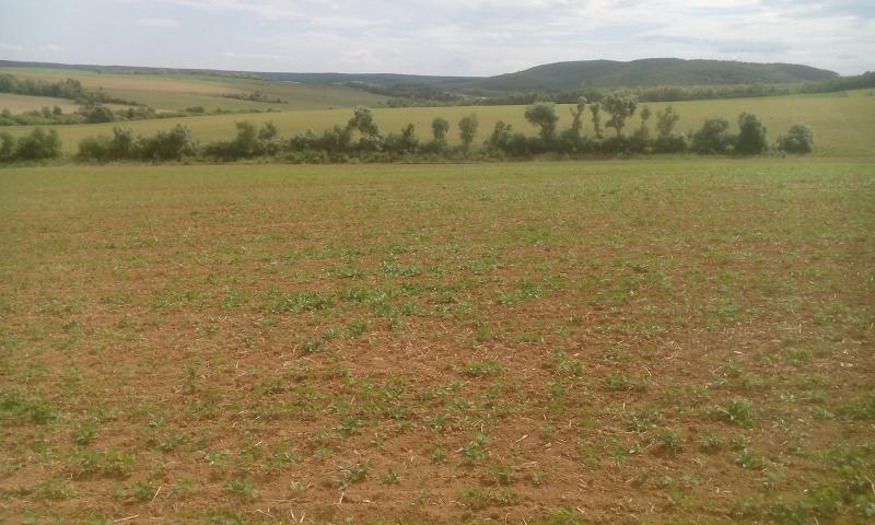

Vasárnap lenyomtam a szójákat pulsarral, 1szikü írtóval(Targa super) mikor mehetek rá?? Van már 1-2 fenyércirok folt.

Válasz .Feco. #2865. hozzászólásáraTavaly amikor kapáltam nemvotl szívem kikapálni forgónál az ilyen ráveetéseket. Ki is hagytam mert gyomos nemvolt azt nemkellett kivágatni a kapával, így inkább hagytam mert teccettsmile thumbup

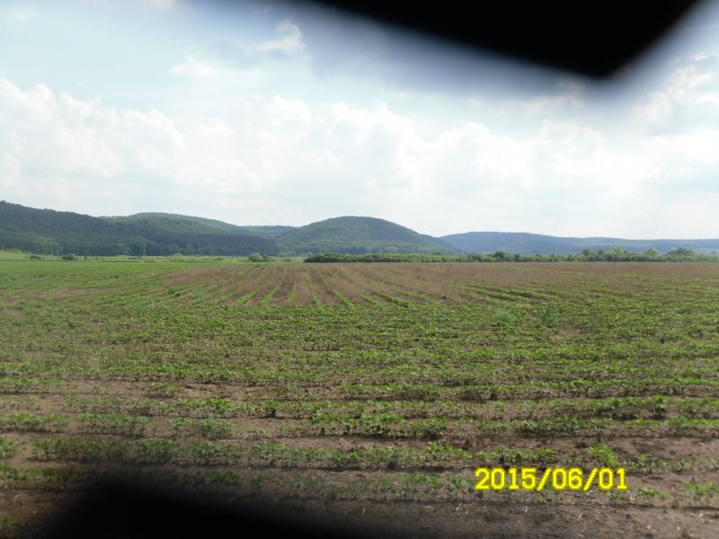

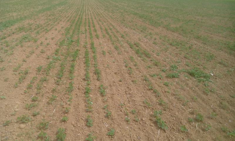

#2863 szanberg
2015-06-01 16:30:20
Ilyen volt vetés után, pedig még felsem raktuk a sornyitó yettereket csak úgy szimplán, de ígyis jól kikelt.

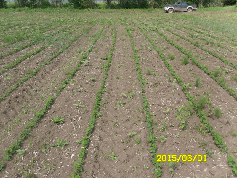

#2862 szanberg
2015-06-01 16:23:43

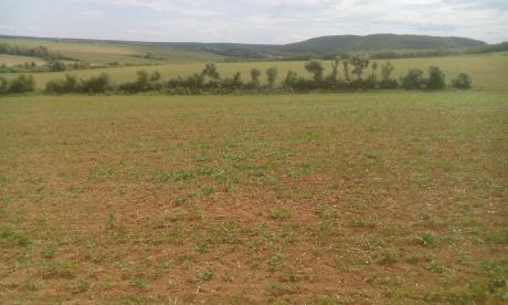

Ez meg a térdig érő gazba vetett szója

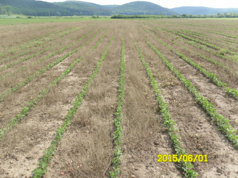

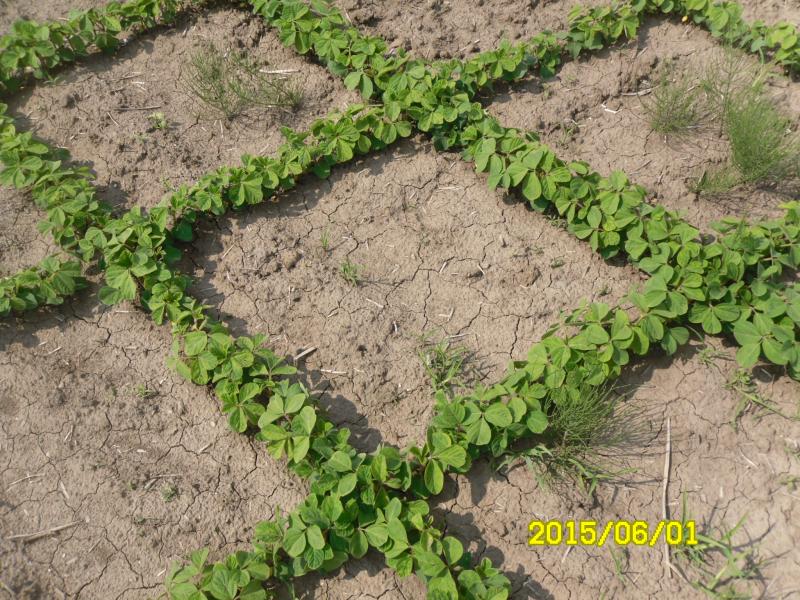

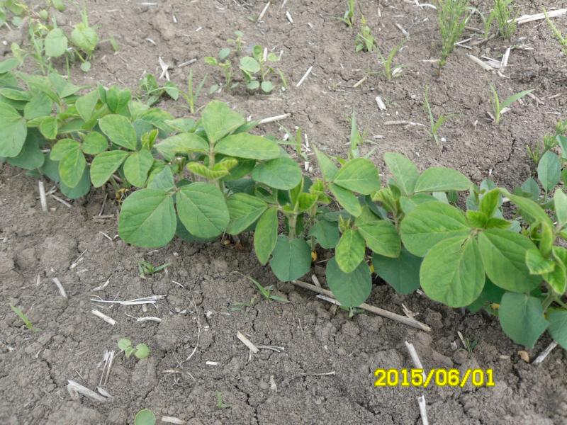

#2861 szanberg
2015-06-01 16:17:49

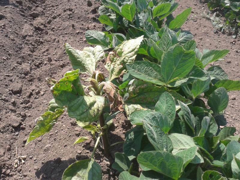

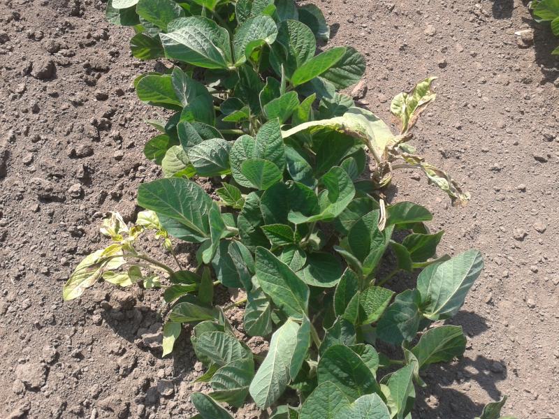

No lefotóztam mámma a tripla dózissal kezelt szóját.
Kicsit sárgul már, remélem nemlesz keményebb a stressz.

No a marhaság itt is megtörtént....
A minap kiküldtem a kis vegyszerezőt lefújni egy kicsi még 3ha-t sem elérő táblát, mtz 600literes háti lengyel vegyszerező.
3ha egy tankolás, jó mert e tábla mellett van egy 27hektáros amire elfújja a maradékot.
Mondom neki, 7deci pulsar+ 12g Refine / HEKTÁR!
Aha mondja, akkor 36gramm kell a tartályba összesen. Igen. Mire elért a raktárig a műhelytől addigra valahogyan felszorzódott a történet és a 0,7 pulsar mellé bekeverte a 36gramm refine-t hektáronként. Ja meg le is fújta természetesen.
Jól ellett cseszve az egész a háromszoros dózissal, már csak abban bízom, hogy megmarad a növény mert fémzárolt mag volt zöldítésben meg fehérje támogatásban szerepel, csak tudjon már szója maradni hog legalább ezzel a papír részével ne legyen gond. Ha megmard valamit úgyis fog adni.
hihetetlen mennyire nem figyelnek az emberek. Most nem azért de ha beleállnak fújni egy nagy táblát akkor milyen kár származhat ebből basszus. Érdekes én nemszoktam hibázni mert odafigyelek meg kétszr átgondolom az ilyen komoly dolgokat, de sokan baxnak rá...smile hammersmile cursing

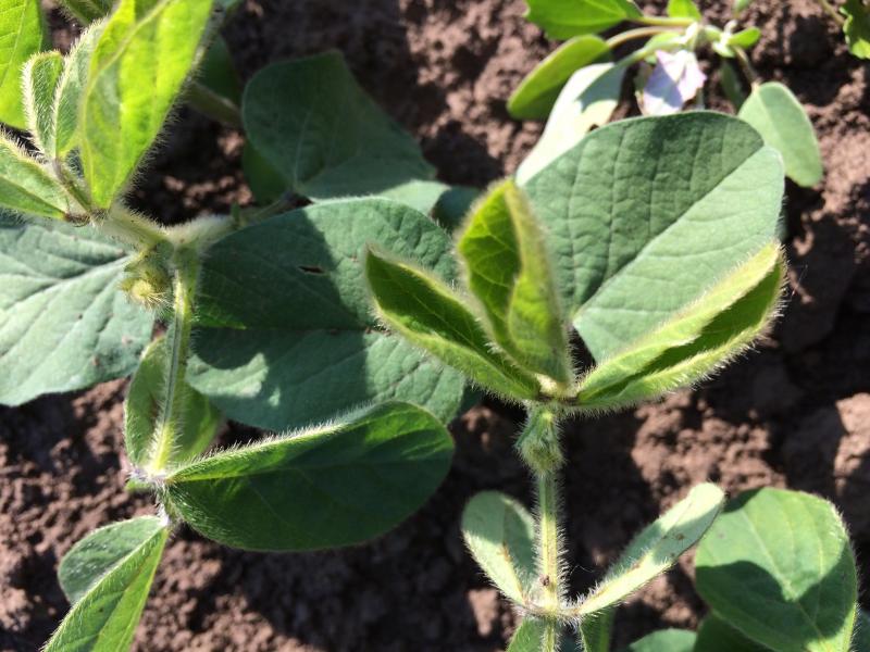

#2848 Peti1230
2015-05-29 17:26:48
Az normalis hogy a levele így össze van pöndörödve?
