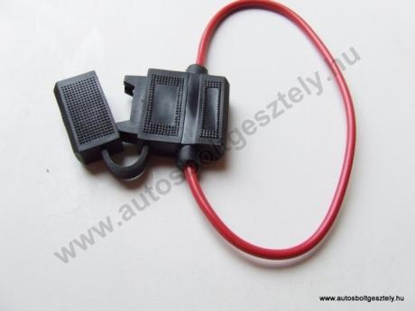

Válasz Istvánka 30 #18984. hozzászólásáraÜdv.!
Autósboltban keress ilyet, majd rá 2 db saru és fel kell csavarozni csak a biztosítéktáblához!
A megfelelő késes biztosítékot kell hozzá venni természetesen.
Szerintem a legegyszerűbb megoldás, én így csináltam meg a traktoron.
Heló.Olyan problémám van hogy hol lehet beszerezni 25-höz világítás biztosítékot,20 A,volt benne még a gyári de megadta magát,ha valakinek van vagy tud olyan helyet ahol beszerezhető,ne tartsa magában.Előre is köszönöm.

Válasz Istvánka 30 #18984. hozzászólásáraSehol nem árulnak,nekem van valahol 2db ,nemrég cseréltem le 1 gépen,mert eltört az 1-ik bizti.Én ezt szoktam felrakni:B tábla
Válasz Istvánka 30 #18984. hozzászólásáraez a fajta? jó bele?
