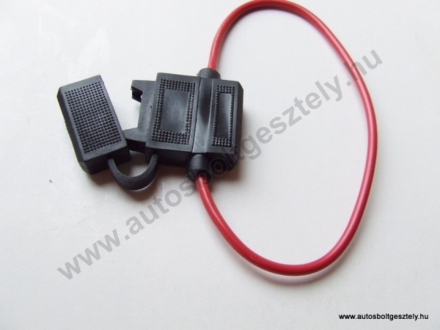

#18984 Arpy
2015-09-22 06:32:03
Válasz Istvánka 30 #18984. hozzászólásáraÜdv.!
Autósboltban keress ilyet, majd rá 2 db saru és fel kell csavarozni csak a biztosítéktáblához!
A megfelelő késes biztosítékot kell hozzá venni természetesen.
Szerintem a legegyszerűbb megoldás, én így csináltam meg a traktoron.

#18981 stefi69
2015-09-21 21:23:24
Válasz Istvánka 30 #18984. hozzászólásáraSehol nem árulnak,nekem van valahol 2db ,nemrég cseréltem le 1 gépen,mert eltört az 1-ik bizti.Én ezt szoktam felrakni:B táblasmile wink
#18979 Istvánka 30
2015-09-21 20:32:25
Heló.Olyan problémám van hogy hol lehet beszerezni 25-höz világítás biztosítékot,20 A,volt benne még a gyári de megadta magát,ha valakinek van vagy tud olyan helyet ahol beszerezhető,ne tartsa magában.Előre is köszönöm.
