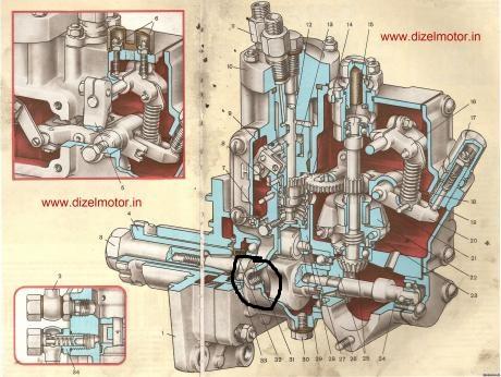

Válasz Maszek Zs #18947. hozzászólásáraBekarikázott helyen van egy csavar csak odáig töltsd.
Válasz Dani1980 #18945. hozzászólására
Válasz Dani1980 #18945. hozzászólásáraahol kinyomja az anyagot
vagyis a szuszogónál, amit felraktam képet a 15 szám alatt 19-es csillag-villás kulccsal kitekered.

Válasz Dani1980 #18936. hozzászólásáravagyis a szuszogón nyomja ki az anyagot, mert már megtelt a ház.egy kis segítség mert nem igazán értem mire gondolsz
sziasztok.vettem egy t25 gépet.problémám hogy alapon kékesen füstöl.gázra is elég szürkés erös füstöt vág.adagolot állitattam porlasztokkal.hengerfejet bemartam uj szelepvezetö csere szelep becsiszolva.hengerek jok dugó is gyürük ujjak.mi lehet nég a hiba??
sziasztok elkelne 1 kis segítség,szóval az adagoló tetején a nagy csavarnál nyomja a gázolajat (2 kis csavar szorít le valami lemezt) tömítés lehet a baj?? nem állítódik el semmi ha kicsavarom??

Válasz t25bandit #18903. hozzászólásáracsak a szopásos, olajnyomás legyen melegen is,
hájdraulika is emeljen rendesen, hátul 3 pontos viszintes vonószárainak a csapszegjét is nézd meg nincsen e rommá szaggatva.
indítás jó legyen, ha lehet kismotors önindító legyen rajta. alapjáratot is nézd meg, 1000 nél még ha minden jó nem szabad nagyon libegnie a fordulatszám mérőnek.
adagoló kenéspontját kell még megnézni, hogy nem hígult e fel gázolajjal.
ülj be, egy párszor előre-hátra hintáztasd meg, figyeld a kerekeket, ha kivan kopva az első féltengely ház akkor látni fogod hogy bukdácsol a kerék irányváltást követően.
