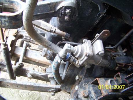

Válasz Myrrdin #18837. hozzászólásáraMajdnem olyan mint a t25 ös találsz több képet is sokat tettem fel..
Válasz szeki 2 #18835. hozzászólására
ez lenne az? nem sok kép van magáról a rendszerről de ez vtz traki

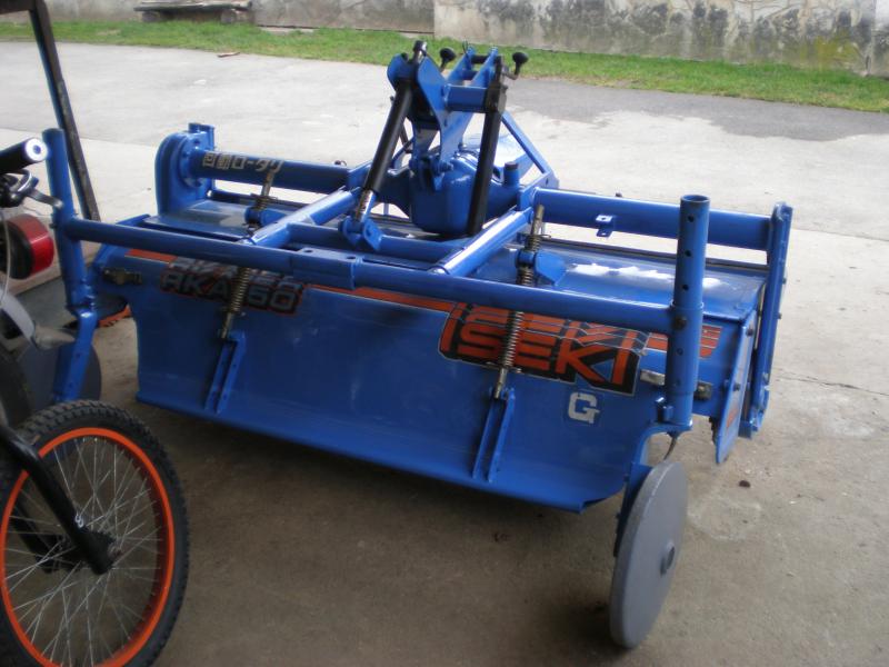

Eladó Iseki 160 cm es talajmaró,új kapákkal, hibátlan állapotban.
T-25 után tökéletes megoldás.Szépen dolgozik vele.
Nagykanizsa
Tel: 06302555182
