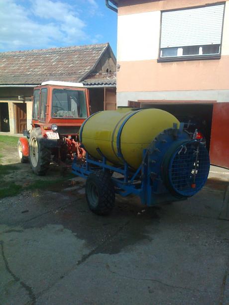

Hali.Felénk "síkság"sok T-25-ös húzza a 10-es Kertitox-ot. Van akinek mind a 4 henger fent van,de általában le van felezve.Akkor is lazán nyom 30Bart. És 2-es ventilátor fokozatban még jól viszi. Inkább a fordulóknál van gond vele teli tartálynál,ha friss a tárcsázás és homokos a talaj,mert tolja az elejét.De az 50-80 MTZ is tolja olyankor.Erre találták ki az osztott féket. Fügeszettben meg a 4-5hl-est viszik,de a féltengelyházak,hosszabb távon nem szeretik .

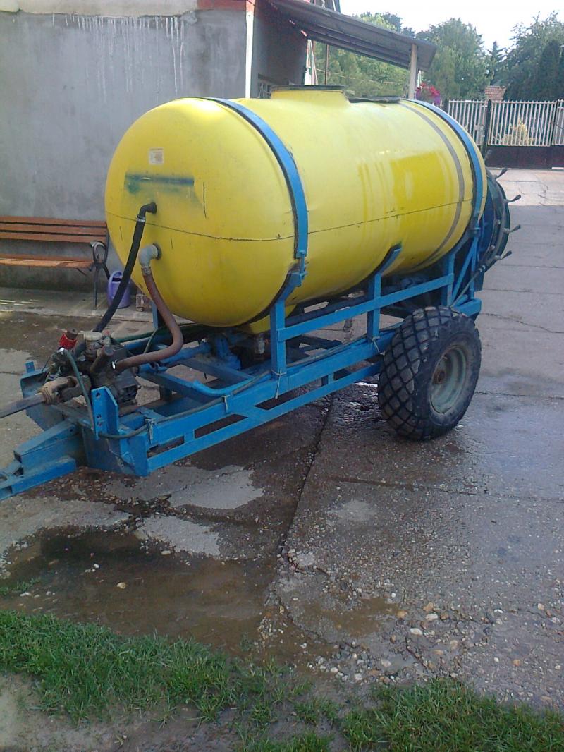

Lehet nem ide kellene írnom, de látom volt szó a permetezőkről! Nekem is van egy rapitox3 szívatyúm ELADÓ! Ha valaki szeretne permetezőt készíteni tuti jó lenne! Persze ki kell próbálni, asszem sosem volt használva....

Nekem 450 l-es fűgesztet Garden Jet axiál permetezőm van aminek a lapát átmérő 82 cm. Viszi könnyedén. Bár ha tele van engedve nagyon könnyű a kormányt tekerni :)
Állítólag a hátsó felfűgesztés 600kg van tervezve!
Ha minden körülmény idális, én egy 2000l-es 82-90cm-es ventilátor méretű gépet keresnék.
Sajnos a 600L-es (+-100L) permetezőkön kicsi a ventilátor (~62cm). 62cm-es ventivel 3,2m-es sortávnál sem lesz tökéletes munkája a gépnek.
Jelenleg 3 hengeres rapitox szivattyúval pisztollyal,1000 literes tartályból permetezek,20 bar-ral,minden gond nélkül.

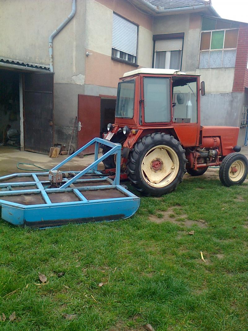

talajamrót házilag...
hát eggyet láttam ami egy differenciálműből volt csinálva, le lett hegesztve.
az oldasl lehajts meg nácos volt, ez ment a talajmarő munkatengelyére,amire a kapák lettek téve.
szerintem használtan érdemesebb nézni mintsenem csinálni, hacsak nincsennek meg hozzá eleve a fő alkatrészek.
megnezeve derékszöghajtás, oldalhajtás,tengely.
talajmaró ötlete van valakinek házilag hogy lehet megoldani???

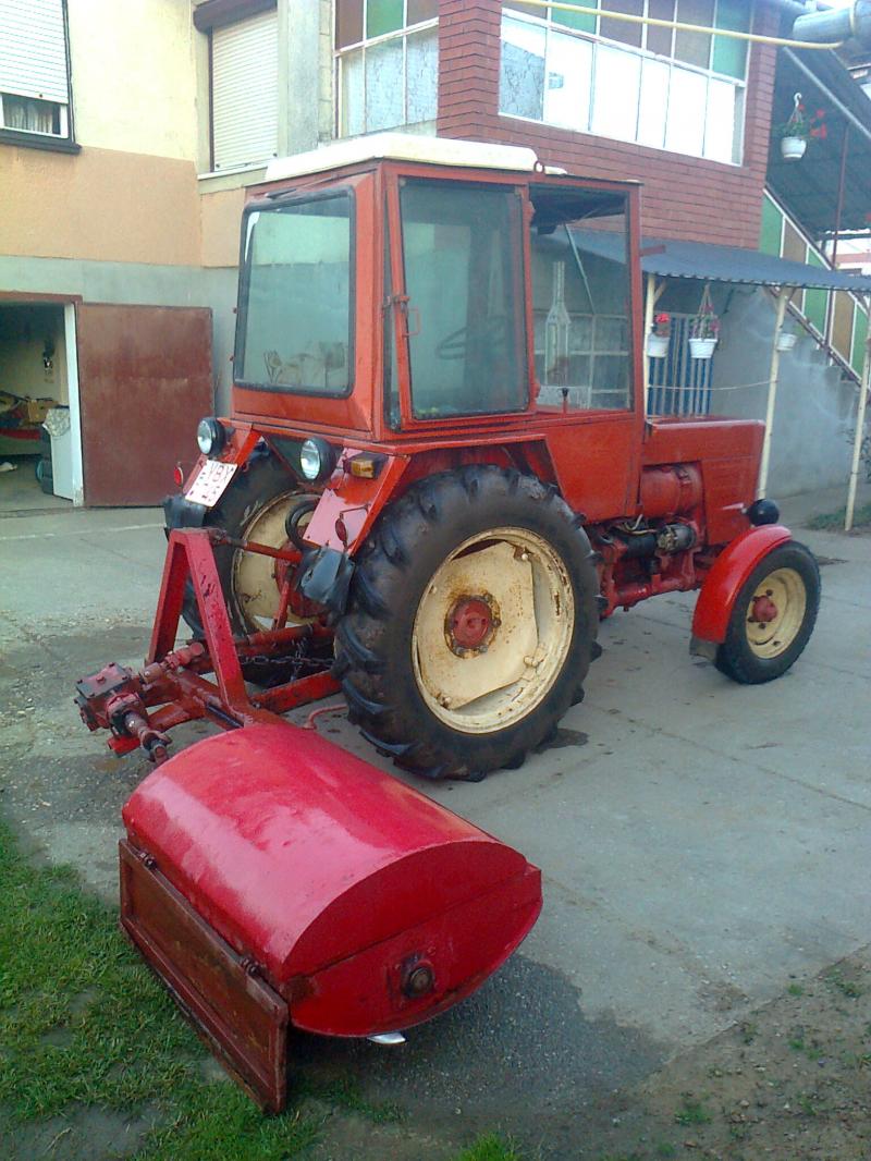

Home-Made ?(faja!!

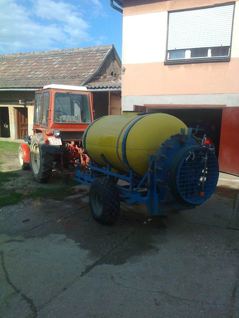

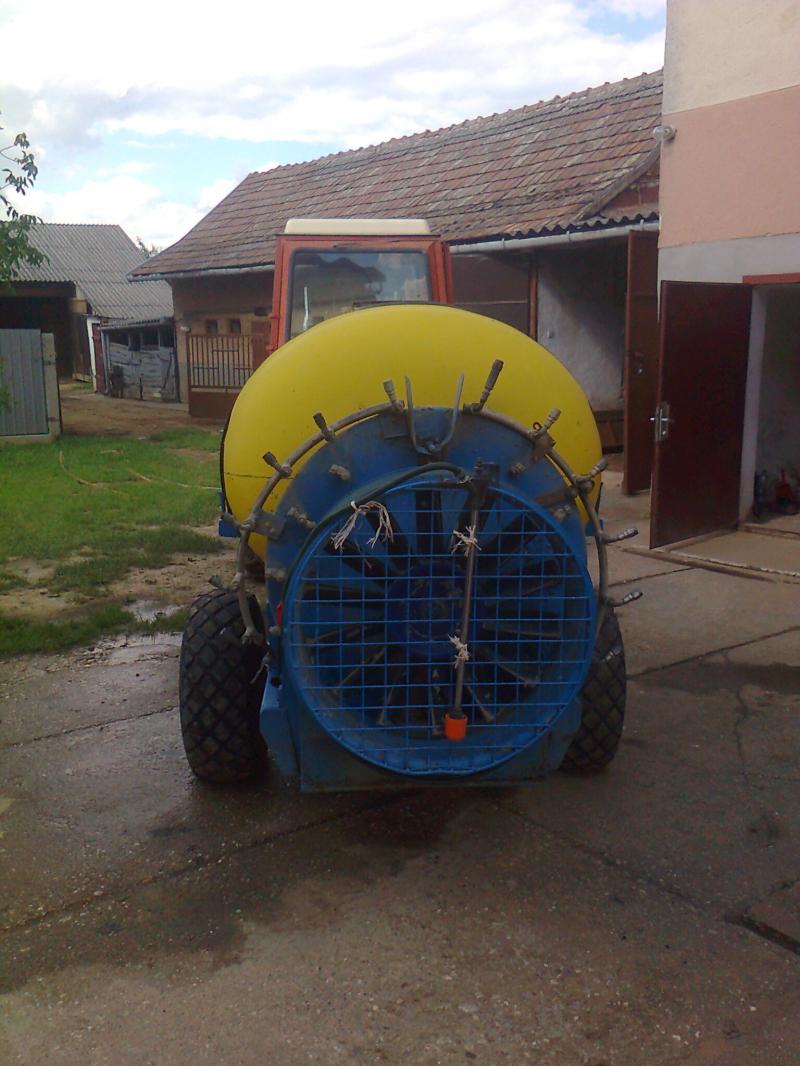

Heló!Én ezt az 1500 literes axiált húzom vele tele szerrel dombos területen.
