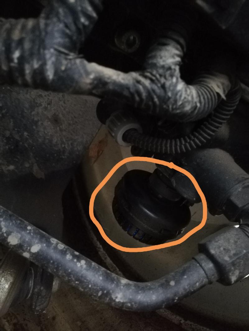

2025-11-11 21:06:15
Válasz Jambo 2.0 #2172. hozzászólásáraIgen felveszi. A 2007-es Magnumnál egy kompresszor max 2 év, a Zetoron meg fenn van 30 éve hibátlanul.....
#2173 Gumóka
2025-11-11 21:04:52
Válasz Jambo 2.0 #2172. hozzászólásáraIgen, egy sima műanyagházas szivacs, 11 ezer forintért adnak is.
Ha olajos akkor valószínű.
#2172 Jambo 2.0
2025-11-11 20:38:34
Válasz SzikiSzokeveny #2171. hozzászólásáraLefujószelep hangját csökkenti? De mitől olajos? Felveszi a kompresszor?
#2171 SzikiSzokeveny
2025-11-11 19:49:42
Válasz Jambo 2.0 #2169. hozzászólásáraHangtompító. Egy idő után mindig az lesz. Pár évente nem árt cserélni.
#2169 Jambo 2.0
2025-11-11 18:45:50
Sziasztok! Ez mi a nyavalya? Az normális hogy olajos?
