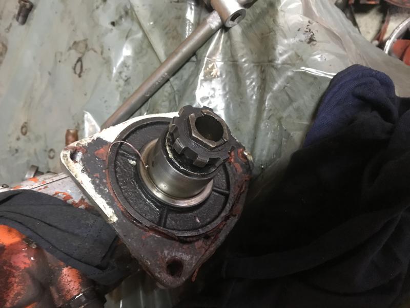

Válasz Lala5995 #24260. hozzászólásáraA 17 mm s a 20 mm tengelyvégel azt jelenti h a körmös meghajtás alatti tengely az ék pályás mekkora? Mindegy melyiket veszem meg?

Válasz Adrián m #24267. hozzászólásáraMindkettő egy elemes. Az egyik 4, a másik 2 hengeres motorra szerelhető. Az adagoló tengely mérete akkor fontos, ha nincs rajta a meghajtó. Amennyiben kompletten kapod, csak fel kell szerelni olajfeltöltés után! Azért jó előtte, mert az esetleges szimmering hiba miatt nem kell leszerelni.

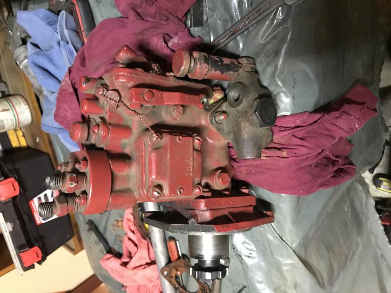

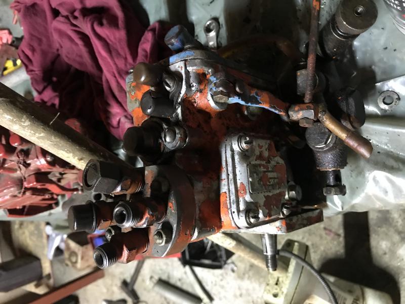

Válasz veszelka #24263. hozzászólásáraEz most jó kérdés lefényképezem felteszem

Milyenek az adagolók?
Állandó egyelemes,vagy többelemes?
Válasz Adrián m #24261. hozzászólásáraVan kettő adagolom azt nemtudom h ele lehetne adni érdekelne valakit?
