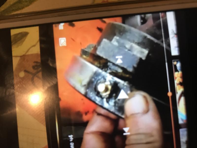

Válasz Adrián m #24216. hozzászólásáraErre irtam, hogy rossz megoldás! A zsírt ugy tudod eljuttatni a csapágyba, ah kifurtad, goy egy kis hornyot csinálsz a furattól a csapágy közepéig furóval, marófejjel a házra.Akkor biztosan eljut a zsir.A gyárin máshogy van a furat. Ott dugóval lezárták a hátoldalonVagy furj egy lyukat a csapágy közepénél a tengely felé. Ez nem a legjobb megoldás, de jobb, mint zsir nélkül. Tehát egy furat a bal csapon + a csapágynak.

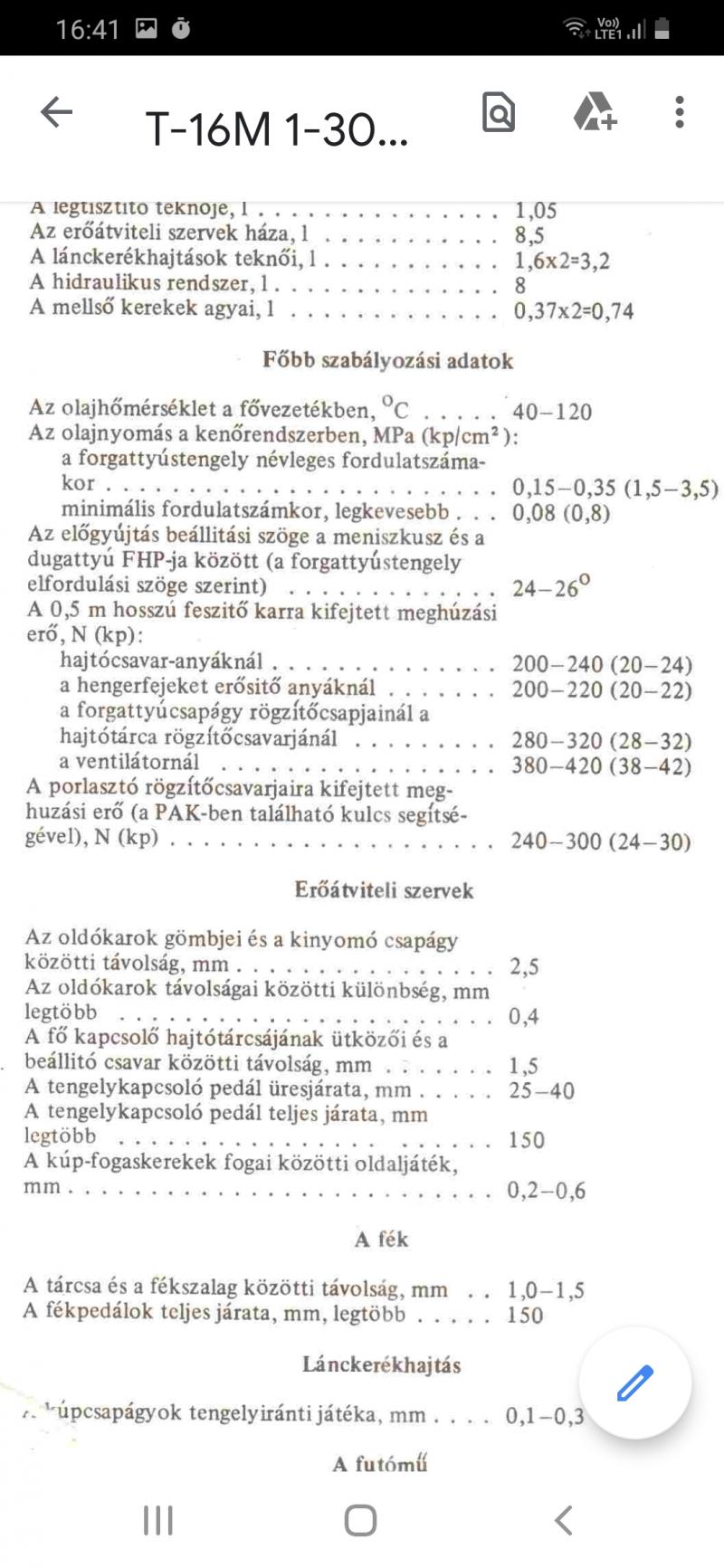

Válasz Lala5995 #24238. hozzászólására54. oldalon láthatod, hogy a porlasztóleszorító anyánál mit ad meg! Ezért érdemes figyelni erre!
Válasz Lala5995 #24237. hozzászólásáraDe vigyázz vele! Mert fél méteres karon van megadva! A Nm pedig méterben számol! Igy felezni kell!
Válasz Adrián m #24236. hozzászólására52.oldal:https://www.agroinform.hu/data/forum/documents/agroinform_20171126113441_t25_traktorok_javitasi.pdf
Válasz Lala5995 #24235. hozzászólásáraA hengerfejet hajtokart s a fotengely anyáit mennyi nm-méterrel kel lehúzni?

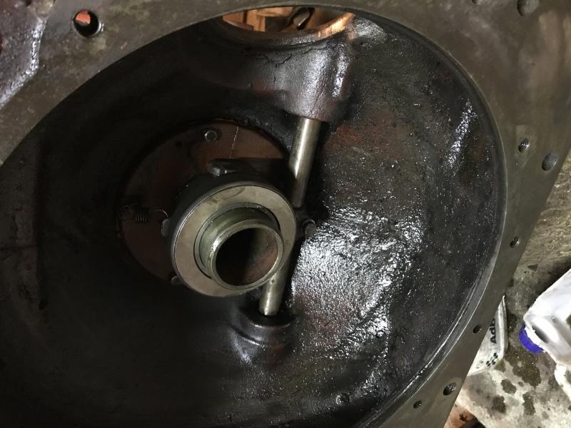

Válasz Adrián m #24221. hozzászólásáraOtt és a hátsó felén bejut.
Válasz Adrián m #24220. hozzászólásáraA csapágy közepén tudd bemenni a zsír? Ott valami sárga lemez v papír szeruseg van

Válasz Lala5995 #24215. hozzászólásáraHa a hazát kifurom a csapagyba hogy jut zsír
Válasz Adrián m #24214. hozzászólásáraA csapágy külső része egy vékony lemez. abba menetet vágni, anyát ráhegeszteni sem lesz egyszerú. A bejutó hő és kosz kinyirja a csapágyat.Üsd le és furd ki a házat, vagy vegyél egyet!
Válasz Lala5995 #24213. hozzászólásáraMind a kettőre külön tennék??!
Válasz Adrián m #24212. hozzászólásáraUtána eldobhatod. Ha sikerülne, mi zsirozza a hüvelyt?
Válasz Lala5995 #24211. hozzászólásáraGondolom a csapagyra hegeszteni kell zsírzó gombot vagyis huvelyt amibe bele csavarom
Válasz Adrián m #24210. hozzászólásáraCsere, vagy fursz lyukat. Csapágyat és a hüvelyt is lehet azon keresztül kenni.
Válasz Lala5995 #24209. hozzászólásáraNem tudtam h az is jó bele már megvettem amilyen volt benne villát meg huvelyt + csapagyat is
Válasz Lala5995 #24208. hozzászólásáraHa nagynak találod a 4-est, furd 3-sal!
Válasz Adrián m #24207. hozzászólásáraNem régebbi! De nem a gyári.Üsd le a csapágyat és vegyél hozzá eredeti csapágyházat. Amely ki ven furva. Vagy furd ki te. Menetet is tudsz vágni. Bal oldali csapo teljesen átfurod 4-es furóval. Majd a csapágy helyén is, amig a kéte furat találkozik. Utána belefursz a 6-os menetnek a furatok találkozásáig. Menet és zsirzógomb. Vagy vehetsz egy olyant, amiben van.

Válasz Adrián m #24203. hozzászólásáraA kupak biztositva van egy alátéttel. A fület visszahajtva, kupakot le. Majd utána lehet állítani.
