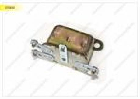

#11951 Márk_
2012-12-18 19:22:42
Válasz #11954. hozzászólásra
Kis műanyag burkolatos relé 2 csavarral rögzítve az indító relé. Lepattintható a teteje, vizuálisan is tudod ellenőrizni a működését. Érdemes néha megnézni, mivel ha elkezd engedni az olajnyomásmérő óra csatlakozója az olaj bele tud folyni a relébe.
