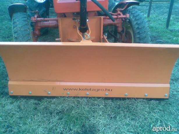

#10582 Árpy
2012-06-20 13:35:56
Ezt hirdetésben találtam, pont erre a megoldásra gondoltam az előző hozzászólásomban!
Bár itt nem látni az egész alsó kitámasztást.
Itt úgy látom, hogy 4 furatot fúrt ki, az alsó 4 furatokat, ami a trakin van. Így van emelési lehetősége.
#10581 Árpy
2012-06-20 13:30:36
Válasz #10584. hozzászólásra
Üdv. Pakesz!
Így kép alapján én ezt csinálnám:
- az alaplapon kifúrni a 6 furatot, ami persze passzol a gépnek az elsőhíd öntvényén elhelyezkedő furatokkal.
Ha oda fel van rakva, akkor alul az alaplapot két oldalról ki kell támasztani a traktorhoz. Ajánlott a traktor hátsó részéhez kitámasztani. Az én tolószerkezetemet a hátsó emelőkarok rögzítési pontjaihoz támasztottam ki csavaros ráfeszítési módszerrel.
De a gép motortartó csöveihez is ki lehet támasztani.
Azt figyelembe kell venni, hogyha a fel van rakva ez a sárga szerkezet előre, akkor korlátozott lesz a motorháztető felnyitása a munkahenger miatt!
#10580 Pakesz
2012-06-20 12:27:51
Segítséget szeretnék kérni.
Ezt a tolólapot hozták a Vlagyihoz : http://bolthely.hu/agroapro/id/00303_Elado_Tololap__Narancs__125cm__
Hogy a fenébe kell ezt felfogatni?
Köszönöm ha valaki tud segíteni!

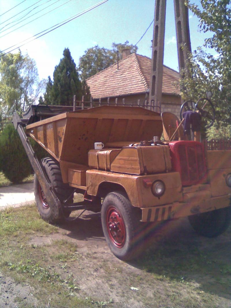

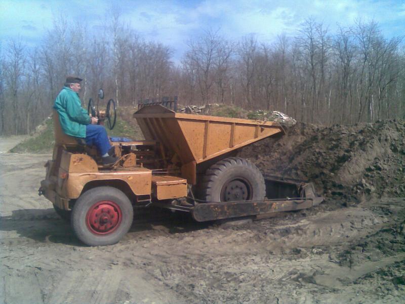

2012-06-16 23:42:01
Válasz #10550. hozzászólásra
Szevasz.árdekes,hogy nem láttál dömpert.pedig a TSZ-ek ben is volt.és FRAK-bét?dolgoztam rajta 14.évet.a dömper ugyan az csak a forgo gém helyett puttony van rajta.ilyen Önrakodos dömper nem sok készült,de sima dömper ezrivel.ezek voltak a teher autók.bányákban épitkezéseken stb.én 40,éve ülök rajta.ezen ültem a Tsz-ben is.és biztos,hogy én vagyok az utolsó még dolgozo aktiv dömperes.
egy kis csemege a VLAGYI mellé.

#10543 ÖregDömperes
2012-06-16 21:02:44
Válasz #10546. hozzászólásra
Értelek.ez már egy teljesen más világ.ott sem volt könnyü meg élni,de nyugodtabb békésebb,emberségesebb világ volt.ott sem adták ingyen a pénzt.hiába volt olcsó a benzin,kenyér stb.a fizetés is csak 1000ft volt.azt is nagyon be kellett osztani.ahoz képest ma jó világ van.aki igyekszik szorgalmas annak mais meg van mindene.SÖT.aki akkor alja nép volt az mais az.erröl sokat lehetne vitázni.Soha nem azt kell nézni mért van valakinek sok,nekem is legyen annyi vagy több.és ezért fejlödik a világ mert örökké elégedetlenek vagyunk és terveink vannak.és ez igy helyes.na jó ez nem politikai forum.jó éjt.
