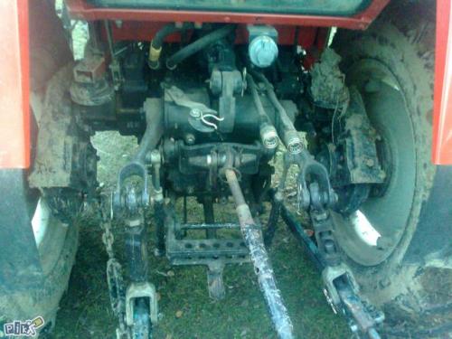

Raktam fel 2 képet! Remélem sikerült!
Hát a vontatás nagy dilema volt, lehet hogy még most sem tökéletes!
1; Csináltunk egy vonópadhoz hasonlot. Elég jó, de tolatni nem egyszerű vele!
2; Ott a gyári vontató kampó. Ez elég jó. Kicsit tartunk töle hogy egyszer megadja magát valahol az anyag! De idáig kiváló. Igaz elégé bent van, alacsonyan és folyamatosan oda kell figyelni a kanyarodásnál ( bedarálja a kereket)!
Most a kampohoz átalakitjuk az 1 tengejes kocsit. Bizünk benne hogy bírja majd a terhelést!
A kampót elfogadják közüton, a vonopadot nem tudom. De szerintem azal sem lehet gond, hiszen az gyári ( nem úgy mint miénk :-))

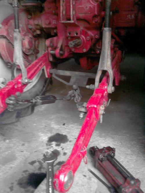

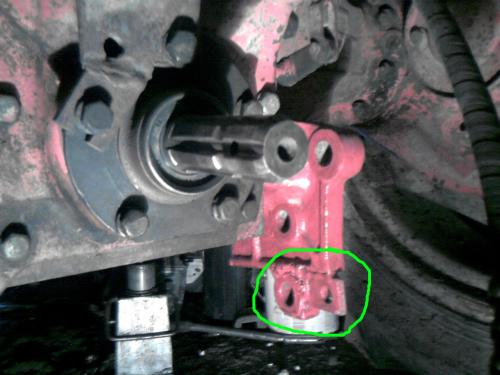

A T-25-nél a bekarikázott részen volt rögzítve az alacsony hasmagasság miatt a függesztőkar és a feszítése.

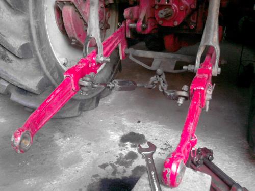

Szeva! Nekem MTZ függesztőkar van a Vlagyin, majd csinálok róla képet valamikor.
Találtam egy ilyen VTZ felfüggesztést:
Itt felül van a munkahenger. Biztos ritka az ilyen:
Válasz #8236. hozzászólásra
Ez engem is érdekelne , az MTZ emelőkaros megoldás!

Üdv a vlagyisoknak!
Az érdekelne hogy aki már tett fel MTZ függesztőkart a trakira az hogy oldotta meg a feszitést?
