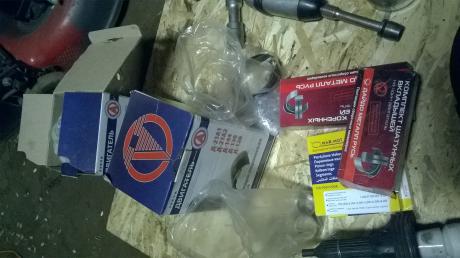

Az lenne a terv, hogy a következő méretű támcsapágy cseréjével végeznéd?
t25 rendsodrózás göncöl 7el (ez esetben 6)
Hézagolt már valaki axiálisan főtengelyt?,
Nagy munka??
Ezt a fajtát tettem bele egybe 2017-be. Azóta még jó
