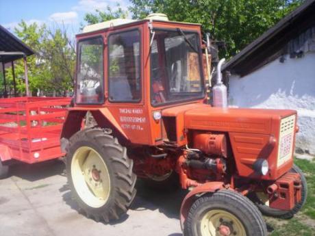

Igen. Nem szalagfékes mint a T-25-ös ezért van rajta csak egy állítócsavar.
Válasz #6089. hozzászólásra
Ja t-30???Az más..A 25ösnél a szalagot kicserélni..No az nagy..
Válasz #6090. hozzászólásra
A T-25 ön szallagfék van,míg a T-30 ason tárcsafék.

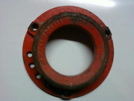

Helló Vezér!!! persze a súlyukra is kíváncsi vagyok
Íme
Válasz #6070. hozzászólásra
Szeva Jasi.
Holnap megmérem őket.
A sújukra vagy kiváncsi?

Ja így könnyű.Nálunk apám az esztergályos,de vesztemre nem esztergál már..Koppi majd megmondja mennyibe került a tárcsa.

A legyártás lehet többe kerül mintha vennél egyet..

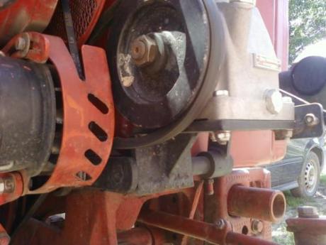

az ékszíjfeszítőt nem fényképeznéd ki nekem jobban hogy hogyan néz ki? hogyan működik...
Üdv Vezér!!! légyszike mérd meg nekem a tárcsákat.... én úgy gondoltam ha odajutok akkor gyártatok rá ékszíjtárcsát nem rohangászok utána... de még csak puhatolózom hogy hogyan kezdjek bele és mi kell hozzá... tartályom már van...

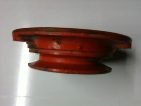

Akkor is többet forog a kompi???
És ha a főtengely nyugvócsapágyrészénél lévő átmérőt nézzük???

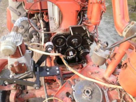

Hali Jasi.

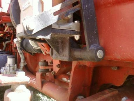

Ez a rugós kar is MTZ-é,simán beszerezhető.
A kompresszor valóban többet forog mint a motor.
Nem tudom pontosan a különbséget,de megmérem a tárcsák átmérőjét,ha gondolod.
Alapjáraton,szólóban kb 2 perc alatt nyomja fel nulláról 7 bárra a levegőt.
A főtengely végén lévő + tárcsát igen sokáig hajtottam,mire sikerült találnom 1et.
Üdv B Peti.

jaj rosszul kérdeztem... azt szeretném hogy gyorsítva van a kompi vagy lassítva a főtengelyhez képest?
Válasz #6056. hozzászólásra
köszönöm! szóval akkor ha oda jutok hogy elkezdem kiépíteni a rendszert akkor én is ilyet szerezzek be...
azt még megkérdezhetem h mekkora az átmérője a főtengely végén lévő ékszíjtárcsának?
Válasz #6054. hozzászólásra
Mert a szelep talán 2-3 cm mozdul,míg a fékpedál ennek a töbszörösét.
A kettő közti különbséget hivatott kompenzálni a rugó,és a hozzá kapcsolódó menetes orsó.
Válasz #6046. hozzászólásra
Láttam a képeket, volt mit csinálni, nem irigyellek.

Vezér mért jó a rugós rudazat a szelepnél?

Üdv Koppány vezér. Kösszi a fotókat, ugyanezt a lefuvató és légszelepet vettem szombaton Nyiregyházán.Csak duplla ékpájás főtengely ékszijtárcsát nem kapok.Nemtudom hogyha poroltóból lenne a légtartály elfogadható -e.Hali.
