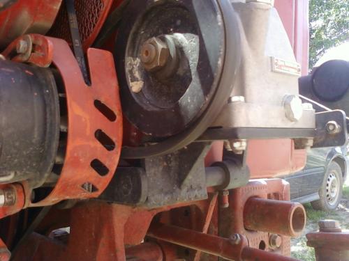

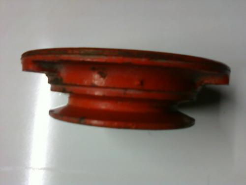

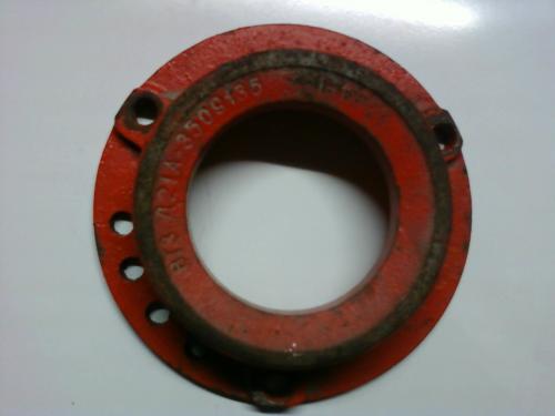

#6068 jasi
2010-11-08 18:02:44
Válasz #6060. hozzászólásra
Üdv Vezér!!! légyszike mérd meg nekem a tárcsákat.... én úgy gondoltam ha odajutok akkor gyártatok rá ékszíjtárcsát nem rohangászok utána... de még csak puhatolózom hogy hogyan kezdjek bele és mi kell hozzá... tartályom már van...smile biggrin az ékszíjfeszítőt nem fényképeznéd ki nekem jobban hogy hogyan néz ki? hogyan működik...
köszi...

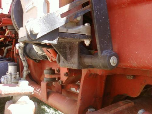

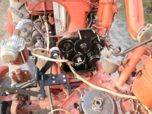

#6058 Koppány vezér
2010-11-08 05:52:14
Válasz #6057. hozzászólásra
Hali Jasi.
Ez a rugós kar is MTZ-é,simán beszerezhető.
A kompresszor valóban többet forog mint a motor.
Nem tudom pontosan a különbséget,de megmérem a tárcsák átmérőjét,ha gondolod.
Alapjáraton,szólóban kb 2 perc alatt nyomja fel nulláról 7 bárra a levegőt.
A főtengely végén lévő + tárcsát igen sokáig hajtottam,mire sikerült találnom 1et.
Üdv B Peti.

#6056 jasi
2010-11-07 21:41:45
Válasz #6056. hozzászólásra
jaj rosszul kérdeztem... azt szeretném hogy gyorsítva van a kompi vagy lassítva a főtengelyhez képest?
#6055 jasi
2010-11-07 21:39:28
köszönöm! szóval akkor ha oda jutok hogy elkezdem kiépíteni a rendszert akkor én is ilyet szerezzek be...
azt még megkérdezhetem h mekkora az átmérője a főtengely végén lévő ékszíjtárcsának?
#6054 Koppány vezér
2010-11-07 21:26:23
Válasz #6054. hozzászólásra
Mert a szelep talán 2-3 cm mozdul,míg a fékpedál ennek a töbszörösét.
A kettő közti különbséget hivatott kompenzálni a rugó,és a hozzá kapcsolódó menetes orsó.

#6049 Koppány vezér
2010-11-07 20:55:01
Válasz #6047. hozzászólásra
Az MTZ légtartály "csupaszon" 4 rugó volt.
Mire minden menetes csonkot belehegesztesz a poroltóba drágább lesz mint a gyári...szerintem.
