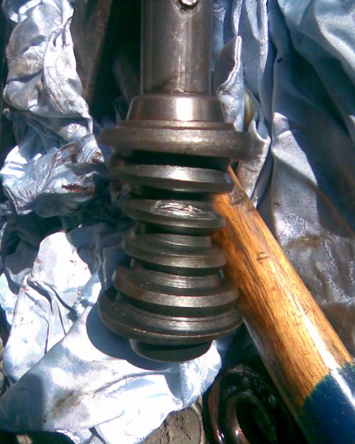

na a kormányt kiszedtük, szét szedtük a golyós csapágyat a tetején kicseréltük meg a két szimeringet, uj olaj bele hézag beállítva és már jo is kb 10 fokot mozog most holtjátékba eddig meg jo 90 fok volt.
Összesen 3 orát dolgoztunk rajta. Szerintem megérte

Szerintem ezeket a kormányműveket részegen készítik és meózzák.
Nem is (illetve igen) értem hogy kapnak újkorukban rendszámot.
Ha szétszeded megérted mire gondolok!

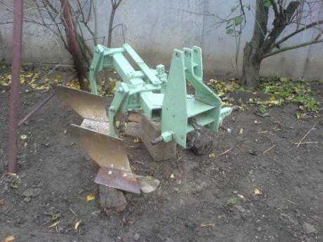

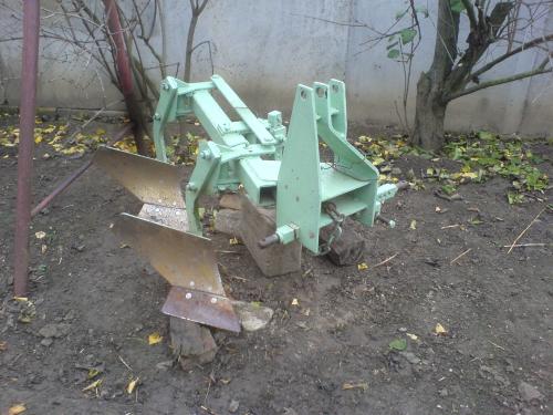

Válasz #4712. hozzászólásra
szuprr kis eke,nekemis hasonlót kellene szerviroznom

Válasz #4708. hozzászólásra
az ekédröl van képed?megnézném,köszi

Válasz #4706. hozzászólásra
kéccer25ös az eke csak lázad a szgép:)
szia
nekem ex25 ös ekém van de ennél azért vinne nagyobbat is.nálunk közép kötött földek vannak.
joképű a vlagyid a hátsó ablak nagyon tetszik h nyitható gyári???
Sziasztok,érdeklödnék hogy mijen ekét lehet húzni a vlagyival mijet vegyek?probaként rádobtam 2s átalakitott lovas ekét de az csak bohockodás.szerintem az mtz ekém nagylenne 2 fejjel lehet kifeküdne.

Urak!
Köszi a képeket sokat segítettetek amugy a kormány holtjáték nagy de nem reagál az utánna állításra,gondolom akkor valahol beljebb lesz a hiba

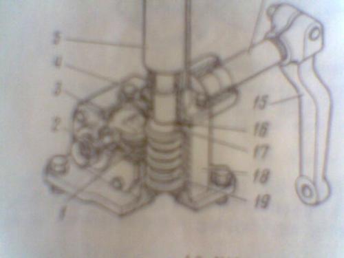

ezt a könyvéből fényképeztem ki de sajna nincs több kép róla, és elég rossz a képminőség is sajnos.

Itt a hajtó csiga élő képe. A belső részeket nem fényképeztem, arról nem tudok mutatni képet.
Mi a baj vele?

tudnál még feltenni képet ha van??
Válasz #4698. hozzászólásra
huuu köszi ahogy nézem akkor csigás
Válasz #4697. hozzászólásra
valahogy így néz ki
Sziasztok! Nem tudja valaki h a vlagyinak milyen kormányműve van??? Globoid csigás mint mondjuk a lada, vagy golyósoros vagy milyen???
